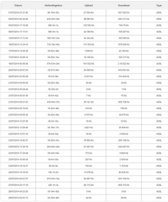

Sinds 2 maanden internetklant bij bgc en ik merk eigenaardigheden op mijn lijn.
De bbox verliest namelijk zijn sync, bij normaal surfgebruik of 's nachts (volgens ik kan aflezen uit de webinterface).
Als dit optreed knippert het dsl lampje:
  • langzaam (duurt vrij lang)
  • snel (enkele seconden)
  • terug langzaam (duurt vrij lang)
  • Zo gaat het even door,tot de internet led begint te knipperen...
Volgens de blog van ricy, betekend langzaam knipperen verbinding leggen met dslam; snel knipperen contact gelegd met dslam.

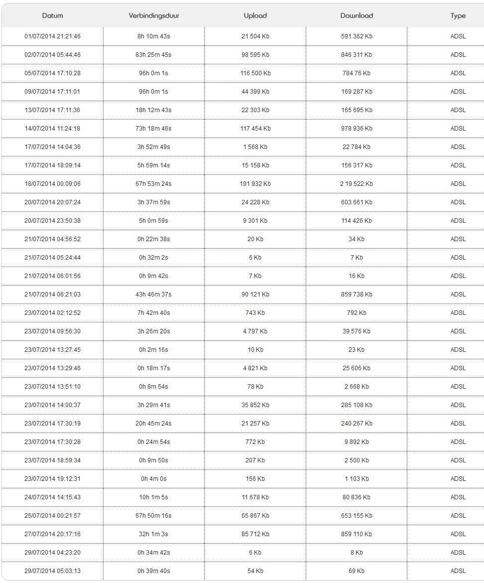

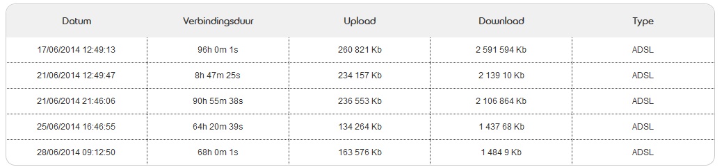

Dit treed vrij willekeurig op, maar vaak om de 2 dagen. (zie hieronder, hier zitten hooguit 5 onderbrekingen van mezelf: ntp/filter/kabel/... controleren)
Heb de technische dienst gebeld, ze konden niets vinden van dsl onderbrekingen. Maar ze zeiden dat waarschijnlijk de lijnwaarden slecht waren en dat daarom de sync wegvalt? (Ik zit net op 400 meter van de rop met 20/2 provisioning profiel, dus aan de afstand lijkt het me niet te liggen)
Dag erna (23e juli, rond 13-14u) komt de technieker, deze vind ook geen dsl onderbrekingen in de logs van bgc. Maar toen ik hem vertelde dat ik veel connecties had in de e-services (en tijdstip van de laatste synchronisatie in bbox), keek hij naar het ppp overzicht en daarop stelde hij voor om me een andere poort in de rop te geven. Volgens hem waren de lijnwaarden ok.
Dit heeft niet mogen baten, heb nog altijd disconnects.
Lijnwaarden kan ik niet meegeven, heb een bbox3.
Zou dit een defect/bug aan de bbox3 kunnen zijn?

Het probleem is terug(is niet erg lang weggebleven na mijn laatste post), en na wat rondvragen in de buurt zijn er nog 2 mensen die bij mijn weten op dezelfde rop zitten met hetzelfde probleem.
  • De symptomen zijn daar dat bgc tv regelmatig de melding geen signaal geeft. Toen ik langskwam vandaag trad het probleem ook op, op de bbox knipperde ook daar het lampje van dsl.
  • Bij één van beiden heb ook eens in de e-services de verbindingstijden opgevraagd. Bij de disconnects van juli tonen deze een vrij grote overeenkomst, de meeste vertoonde 1à10minuten verschil met mijn verbindingstijden.
Een andere kennis die wat verderop woont(hoogstwaarschijnlijk andere rop, want het is een 2 km hiervandaan) haalt mooi zijn 96u disconnect, dus het lijkt me een rop/kabelgebonden probleem?
Vandaag gebeld naar de technische dienst met vermelding van de 3 lijnnummers, vrijdag in de vroege avond komt de technieker, ik houd jullie op de hoogte. :wink:
Bertb_
Berichten: 35
Lid geworden op: 03 apr 2013, 15:25
Locatie: Meerhout
Bedankt: 6 keer
Technieker is langsgeweest en kon zo meteen niets vinden, mijn modem had dinsdag de 23e, 4x opnieuw moeten syncen.
Echter het systeem zag er maar 1. Daarnaast waren de disconnects van de andere lijnen in de straat niet op hetzelfde moment, volgens de waarden in het systeem. Echter toen ik problemen had met mijn sync de 23e, was ik even snel naar de buren gegaan en inderdaad de modem zat daar ook zonder sync. Dus wel op hetzelfde moment.
Toen de technieker vrijdag een 10 tal minuten binnen was en al bijna overging tot een swap van de modem trad er (gelukkig in dit geval :-D ) een verlies van sync op. Ook opnieuw was dit niet opgevallen in de logs bij bgc. Enkele minuten later, kloppen de buren aan om te zeggen dat ze ook zonder sync zaten, omdat de technieker toen nog hier was. Ook de onderbreking van hun lijn was niet zichtbaar. Een telefoontje naar de derde lijn gaf hetzelfde resultaat, daar ook geen sync.
Na een telefoontje met de technische dienst, bleek dat er op de rop/lijnkaart een reset was doorgevoerd. Hierdoor gingen alle waardes van die dag verloren en werden ze om een of andere reden dan ook niet gelogd.
Vermoedelijk zit het probleem nu bij een slechte kaart. Momenteel moeten we(de lijnen die problemen ondervinden) onze sync in de gaten houden en alle onderbrekingen met dag en tijdstip opschrijven, zodat dit probleem aan een andere ploeg kan voorgelegd worden, die hardware mogen vervangen in de rop.
Echter is er momenteel nog geen verlies in sync opgetreden. Soms blijft het probleem (soms tot) een dikke 8 dagen weg om dan weer massaal op 1 dag zich terug voor te doen. Dus momenteel blijft het afwachten.
Hopelijk raakt het probleem nu opgelost. :-)
