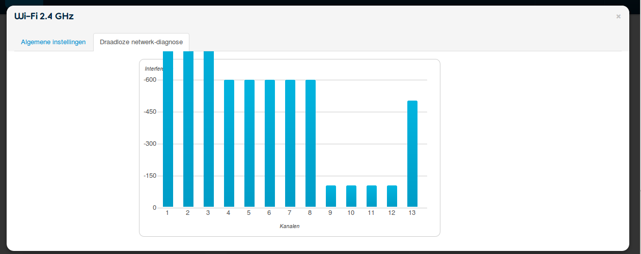

Bij Wifi-2.4GHz zag ik dat het tabblad Draadloze netwerk-diagnose nu werkte want die werkte vroeger niet dacht ik. Misschien zijn er onderhuids nog meerdere wijzigingen, maar die heb ik nog niet opgemerkt. Hieronder een schermafbeelding van zo'n test:
BBOX-3 ervaringen
- lacer
- Berichten: 3390
- Locatie: 09
- Bedankt: 202 keer
Deze ochtend heeftmijn BBox3 een nieuwe firmware 10.5.2.O.DR en datapompversie A2pv6F039f2.d24k gekregen
flupke19
- Berichten: 528
- Bedankt: 97 keer
is eigenlijk een inSSIDer vanuit de bbox gezien (kanalen met kleinere banden hebben dus minder last van interferentie)Damastaer schreef:Ik zie het ook, hoe moet je die grafiek interpreteren?
Het zijn o.a. deze waarden die het ACS-mechanisme gebruikt om zijn kanaal te kiezen.
maw, je blijft best met je fikken van de "auto" kanaalinstelling, want met de inSSIDer op je PC zie je in het beste geval op een bepaald ogenblik hetzelfde, maar de bbox gaat wel automatisch zijn kanaal blijven aanpassen als hij bvb de volgende dag merkt dat verhuizen een beter resultaat zou geven.
als je onder "DNS bug" verstaat: "ik wil zélf de DNS-servers kunnen instellen" moet ik je teleurstellen.Damastaer schreef:PS: hopelijk hebben ze de "DNS bug" eruitgehaald...

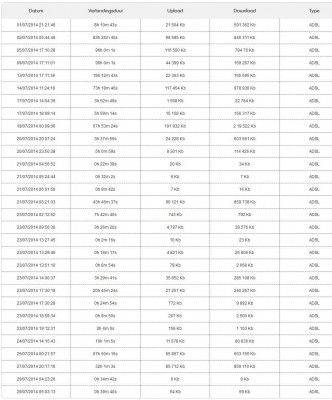

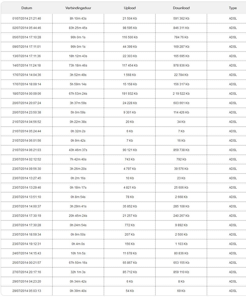

Hoe doe je dan zo'n automatische lijntest???
- lacer
- Berichten: 3390
- Locatie: 09
- Bedankt: 202 keer
Via de e-Services kan je dit:
https://admit.belgacom.be/eservices/wps ... /mySupport
jackho
- Berichten: 4333
- Bedankt: 279 keer
neen want dit had ik inderdaad ook geprobeerd al enkele keren zelf en die 7 maanden zijn gerekend vanaf de laatste keer ik deze test gedaan heb .Zou het niet kunnen, Jackho dat er bij jou na 6 maanden zonder jouw actie één of andere reset is gebeurd waardoor na 7 maanden plots je snelheid werd verhoogd?
Automatische lijntest via het nummer 0800 22 424
via e-services is niet dezelfde test deze start de TBF niet
- lacer
- Berichten: 3390
- Locatie: 09
- Bedankt: 202 keer
Ah ok, dat weet ik nu ook
Bart Brugge
- Berichten: 46
- Lid geworden op: 10 mei 2014, 09:27
- Bedankt: 6 keer
Ik heb intussen de automatische lijntest in gang gezet door te bellen naar 0800/22424.
Hopelijk brengt dit enig vooruitzicht op een snellere lijn.
Hoelang duurt het gemiddeld ongeveer tegen dat downloadsnelheid omhoog gaat?

Hier ook regelmatig problemen, bbox verliest regelmatig sync en pppoe. Dit valt vaak (soms elke 2 dagen) voor. Opnieuw syncen duurt vrij lang, tot 3 minuten soms. Hierbij knippert dsl langzaam, even sneller en dan terug langzaam. Zo gaat het even door gedurende die 3tal minuten.
Belgacom al gecontacteerd, kunnen geen sync verlies terugvinden, terwijl op die momenten wel degelijk dsl knipperde hier. Technieker is ook al langsgeweest, lijnwaarden zijn ok volgens hem. Voor de zekerheid heeft hij me een andere poort in rop gegeven. Maar het probleem blijft bestaan.

Die zeggen niet veel goeds, zie hieronder.
Bij vele disconnects 's nachts weet ik niet of er verlies van sync is. (ik ga niet een hele nacht naar dat ding staren
In de interface zie ik dan wel het tijdstip van de laatste dsl sync, die kwam dan in de buurt van de laatste sessie in de e-services.
Enkele keren (hooguit 5) kan van mezelf zijn, dat ik de ntp/filter/kabels nog eens heb gecontroleerd.
De 23e 's middags is de technieker langsgeweest.
