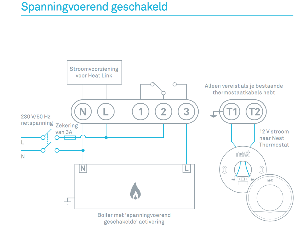

Ik heb daarnet onze Thermostat aangesloten, maar de verwarming wilt precies niet aanspringen (ik hoor wel een klik van de relais (?))
De stroom komt van een stopcontact en die heb ik op N en L aangesloten. Dan lopen er 2 kabels naar de boiler (eigenlijk een warmtewisselaar), maar ik vind nergens welke daar de verwarmingaanvraag is en welke de andere. Heb ze wel al in random volgorde aangesloten op 2 en 3.
De Heat Link of Thermostat zelf geven geen fout.
Iemand die kan helpen?
EDIT: Probleem opgelost, blijkbaar moest ik het aansluiten als 'Spanningsvoerend', zoals hieronder beschreven:
