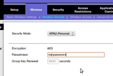

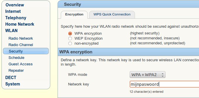

die wifi security krijg ik niet in orde. Mijn fritzbox gebruikt wpa2, maar wanneer ik dit selecteer op de linksys, valt dat AP weg. Als ik op de Linksys geen security instel, zie ik om mijn apparaten 2 WIFI's met dezelfde naam, dat klopt? Ik zou er niet 1 enkel moeten zien, omdat ze dezelfde naam hebben? Automatisch over springen naar het dichtsbijzijde AP doen de apparaten ook niet.
Wat bedoel je met weg vallen ? Trouwens alle parameters moeten identiek zijn, dus niet enkel WPA2, maar ook bv. AES.johand schreef:dimaar wanneer ik dit selecteer op de linksys, valt dat AP weg.
Je mag in princiepe maar één keer je SSID zien... tenzij via speciale tools.johand schreef:zie ik om mijn apparaten 2 WIFI's met dezelfde naam, dat klopt?
Dat werkt meestal niet en is hier al in diverse topics besproken.johand schreef:Automatisch over springen naar het dichtsbijzijde AP doen de apparaten ook niet.
