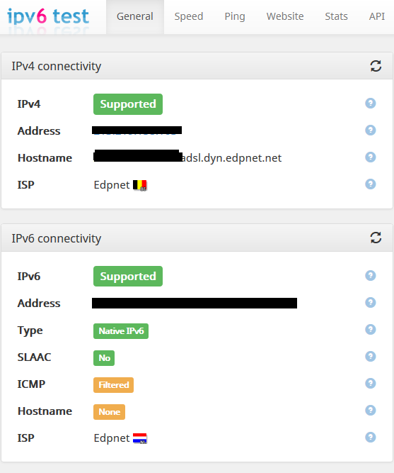

Kan iemand mij zeggen waarom m'n ipv6 bij EDPnet me continu in Nederland zet? Zijn deze van een nederlandse provider ofzo?

Mobile Vikings van't zelfde, en blijkbaar ook bij Facebook (kom er amper op, maar bij aanmelden krijg ik een mail met melding hiervan, locatie stond in NL) etc.sirWard schreef:Nu weet ik waarom ik telkens het voorstel krijg om een .nl variant van de CoolBlue te gebruiken. Aha!
En bij "what is my ipv6" search op Google is het ook duidelijk op meerdere sites... een NL based ipv6.

Gokje: wellicht ondersteunt de geolocatie detectie van Coolblue, Facebook nog geen IPv6 en baseren ze zich dus op het IPv4-adres van hun eigen server die in Nederland staat.
Geeft https://www.ultratools.com/tools/ipv6Info ook aan dat het om een Nederlands IP gaat?

netname: EDPNET
descr: INFRA-AW
country: NL
admin-c: DKE10-RIPE
tech-c: DKE10-RIPE
status: ASSIGNED
mnt-by: EDP-NET
mnt-lower: EDP-NET
mnt-routes: EDP-NET
source: RIPE # Filtered
Los van de rest van de info, staat er duidelijk NL als ik m'n ipv6 ingeef.
En ook op http://ipv6-test.com/ vind ik dit:
descr: INFRA-AW
country: NL
admin-c: DKE10-RIPE
tech-c: DKE10-RIPE
status: ASSIGNED
mnt-by: EDP-NET
mnt-lower: EDP-NET
mnt-routes: EDP-NET
- krisken
- Berichten: 19763
- Twitter: kriskenbe
- Locatie: Massemen - 91WET0
- Bedankt: 1035 keer
Op zich zou dat kunnen, EDPnet is ook actief in NL als ISP (en ook in RU)

Euhm? Hoezo? IP's zijn altijd dezelfde prijs hoor, waar je ze ook announced
- Berichten: 2654
- Bedankt: 172 keer
Vermoedelijk, maar goedkoper dan extra moeite moeten doen om ze ook in BE te zetten? Serieus, waarom niet?
Volgens die logica (dat ze ook internationaal actief zijn) mag ik me binnenkort dan ook aan een Russisch ip verwachten, etc.
Hello Poetin.
Hello Poetin.

Hi guys, dat zal een administratieve fout zijn, ik stel voor dat jullie een ticket creëren, ik breng onze teams op de hoogte.
