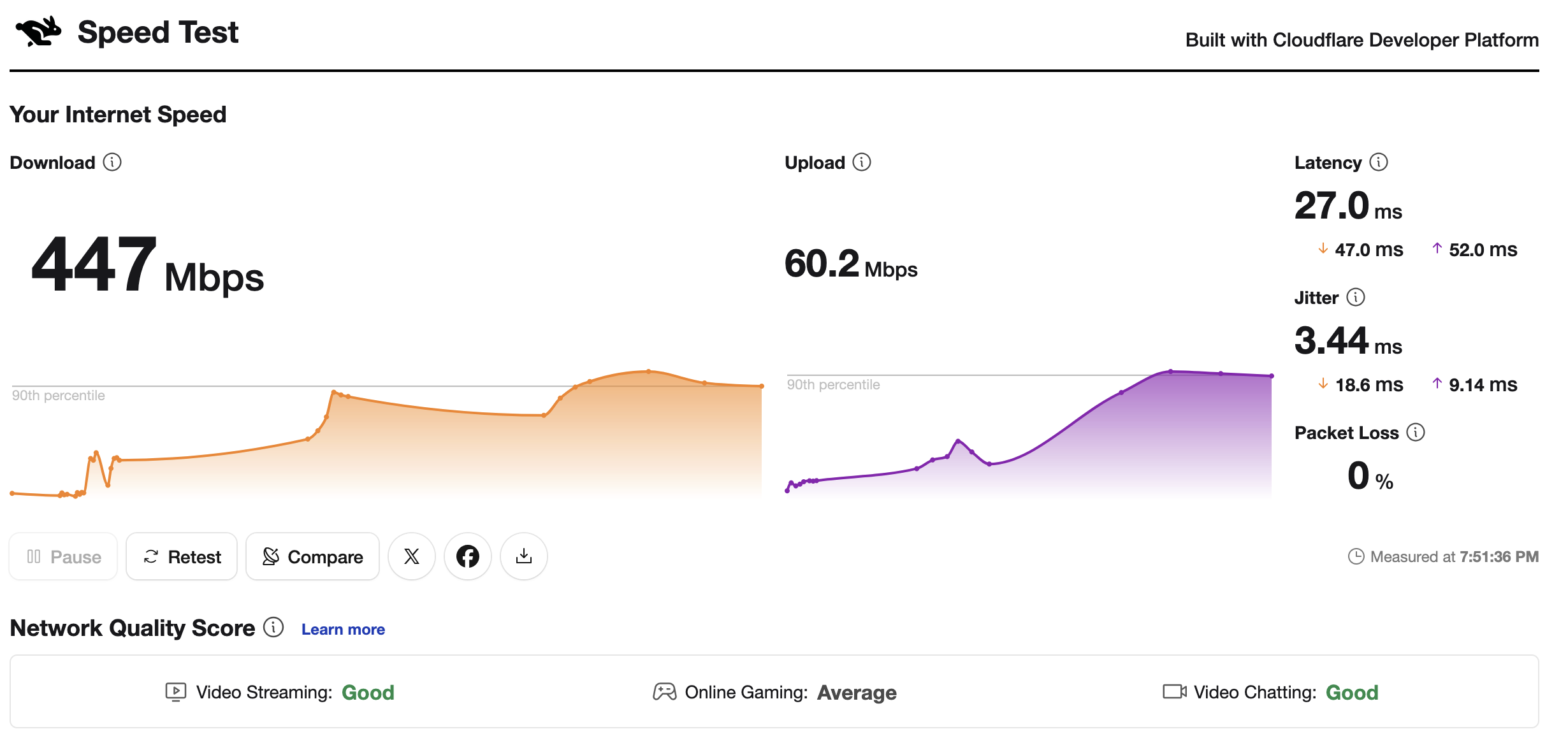

Intussen heb ik me een TP-Link Archer NX600 aangeschaft, ter vervanging van een VDSL-connectie. Op dit moment alleen maar positieve ervaringen. Het ding loopt zoals je mag verwachten en heeft een betere ontvangst dan waarvoor ik vooraf vreesde. Ik heb de router uiteindelijk zelfs niet op een ideale plek voor ontvangst gezet, maar op een locatie die praktisch en esthetisch verantwoorder is. Ik benut dus niet de maximale vermogens, maar da's voor mij prima zo.
Voor wat het waard is een speedtestje (locatie in het westen van Brussel, via Hey op het Orange 5G netwerk, gemeten vanuit een andere, niet direct aansluitende kamer dan die waar de router staat):
Mochten er wetenswaardigheden opduiken, meld ik het. Voor nu: aanbevelenswaardig.
