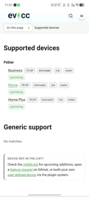

Sponsor token zeker nodig ook voor peblar. En kies voor de business dan heb je een mid gecertificeerde meter. Je weet nooit waar het later goed voor is. Verstuurd vanaf mijn V2562 met Tapatalk

Hmmm, dat is vreemd, ik kan zweren dat die gisteren nog sponsor free was. Ivm met die MID-meter. Verwacht je in de nabije toekomst een ERE-systeem voor België ook?
