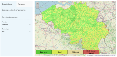

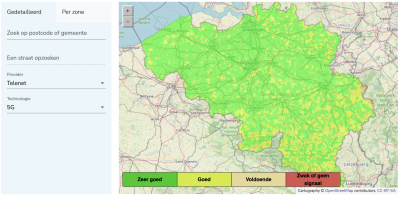

Ik hoop dat jullie het verschil kunnen zien.
Het landelijke 4G-dekking van Telenet is toch belachelijk slecht als je ze vergelijkt?
Bij Orange en Proximus zijn de dekkingskaarten voor 5G ook beter, maar het verschil is vrij beperkt. Maar bij Telenet is het verschil toch heel groot? Echt heeeeeel groot.
Ik dacht dat 5G een slechtere bereik had of plaatst Telenet enkel nog 5G masten?
Waarom heeft Telenet een betere 5G-dekking dan 4G-dekking?

Voor echte info ga je bij Telenet zelf moeten zijn, maar ik vermoed eerder een gevalletje van de Wet van de remmende voorsprong.
Als je vandaag niet mast plaatst, waarom zou je dan niet direct voor 5G gaan?

Dat zijn louter theoretische kaarten:
De praktijk vertelt toch een totaal ander verhaal: https://insights.opensignal.com/reports ... experience
Theoretische dekking van minstens -85 dBm RSRP (groen) zegt niet veel over de gebruikservaring. Ik vermoed dat Telenet nog niet alle masten heeft aangesloten op 10 Gbps fiber, dat is wat uiteindelijk telt: het netwerk achter de mast. 4G of 5G maakt niet veel uit, want het is nog geen 5G SA.BIPT stelt dekkingskaarten op van de verwachte signaaldekking voor mobiele netwerken op basis van gegevens verstrekt door de operatoren.
