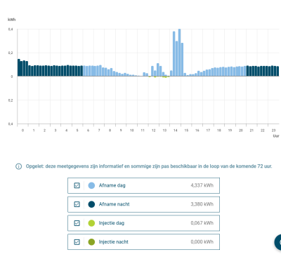

Laat je niet vangen aan 'low power', dingen als netwerkapparatuur, camera's, slimme deurbellen, slimme thermostaten, low power servertjes,... verbruiken op zich allemaal niet veel maar vele kleintjes maken een groot. Die draaien ook 24/7 waardoor je het totale verbruik wel eens kan onderschatten tegenover een zware verbruiker die slechts een kleine periode gebruikt word.
Mijn 35W NAS verbruikt per dag evenveel als 24min koken op 2000W bijvoorbeeld.
Wat ik eerst zou doen is een P1 meter plaatsen indien je die nog nog niet hebt. Zo kan je monitoren wat die ziet als afname.
Hiermee kan je op zich al een heel eind door wanneer het donker is (en de zonnepanelen dus niet werken) je sluipverbruik eens te bekijken.
De 2e stap is individuele toestellen monitoren met slimme stekkers of meters met stroomklemmen.
Idealiter gebruik je een systeem waarbij je alle data in 1 overzicht hebt.
Als je overweg kan met homeassistant is dit een mooie tool hiervoor.

Ik ben begonnen met het bekijken van Mijn Fluvius. Het idle verbruik 's nachts is ongeveer 0,09kWh per kwartier, dus 0,36kWh per uur! Dus dit wil zeggen dat er 360 Watt continu 's nachts staat te draaien.
Overdag kan je zien wanneer de omvormer van het 500 Watt zonnepaneel in werking treedt, dit idle verbruik rond de middag nihil is. Het beem zonnepaneel levert dus wel op.
Ik ga heel mijn IT in de garage op een ecoflow zetten (als ups, en als meter), zodat ik elke zekering één voor één kan afschakelen om te kijken waar dit idle verbruik door veroorzaakt wordt, zonder risico op uitknallen van mijn IT.
Dit idle verbruik is vrijwel elke nacht bijna een rechthoek.
Het is nu overduidelijk dat dit idle verbruik omlaag moet.

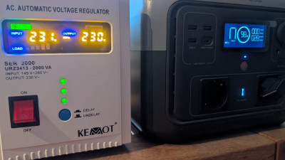

Update: ondertussen hangt al wat moet blijven draaien aan een ecoflow, en die laat live zien dat dit 96 Watt idle is:
1. 4U NAS
2.1.5U low power j5005 (direct op de 12V uitgang)
3. telenet modem + telenet versterker
4. mikrotik router
5. netgear router als vpn gateway
6. eufy wifi camera die via 5V aan mikrotik hangt
In pricipe zou de Telenet modem en de netgear ook de 12V uitgang van de ecoflow kunnen gebruiken, dat zal nog effeciënter dan zijn.
Ik heb nog een aantal andere vermoedelijke slurpers afgeschakeld, dus zeer benieuwd of we een evolutie gaan zijn in Mijn Telenet.

Verwarming en CV draait nog op gas (dus die kWh moet je ook nog bij het verbruik optellen om te gaan vergelijken met een all electric woning.
Over koken schrijft hij niets (inductie? gas?). Afgaande op andere posts denk ik inductie maar doet niet ter zake.
Hij geeft voor zijn "idle" verbruik immers de waarden (360 W) op gemeten tijdens de nacht en - behoudens hij het tegendeel meegeeft - vermoed ik dat hij dan niet staat te koken, bakken, wassen.
Het maandverbruik dat hij weergeeft is ook de netto netafname. In dat cijfer ontbreekt nog het direct verbruik uit zijn PV-paneel. Zijn verbruik is dus hoger dan wat ie afleest op zijn "MijnFluvius".
Maar ook dat heeft geen inloed op het cijfer van het nachtelijk sluimererbruik want dan levert zijn PV paneel ook niets.
Je kan twee huishoudens/situaties moeilijk met elkaar vergelijken. Niet alleen de woning verschilt maar ook de levensstijl.Een collega die net in een nieuwbouwwoning is ingetrokken (met warmtepomp dus), verbruikte in januari 500kWh (zonder EV, mét warmtepomp en rekening houdend met opwekking van PV).
En zoals gezegd, wil je vergelijken dan dien je bij het hier opgegeven maanderbruik ook nog eens de productie van PV op te tellen plus de verbruikte kWh door gas.
En het besluit blijft inderdaad: meten is weten.
Maar het verbruik tijdens de nachtelijke uren geeft wel al een goed idee over het algemeen "sluimerverbruik" => 360W.
Je koelkast/diepvriezer/circulatiepomp(en).... moeten dus niet continu aan de stroom blijven hangen?FredericV schreef: 4 maanden geleden Update: ondertussen hangt al wat moet blijven draaien aan een ecoflow, en die laat live zien dat dit 96 Watt idle is:

Inderdaad, je kan ieder stekkertoestel aan een socket met meetfunctie hangen. Mijn opmerking ging erover dat dit niet in je lijst stond van verbruikers die altijd moeten draaien.FredericV schreef: 4 maanden geleden 1. Koelkast is een B label en vrij recent. Die kan ik eens aan een individuele meter hangen.
Sommige koelkasten/diepvriezers hebben ook een automatische ontdooifunctie die periodiek aanslaat.
Hier doet deze dat bv. 's nachts en typiscj om de 48 uur (maar niet altijd, afhankelijk van gebruik ook soms om de 24 uur) en dat geeft al vlug een "piek" van een 100 Wh extra verbruik op een korte periode.
Energieklasse zegt niet alles. Inbouw verbruikt meer dan losstaand, koelkast in leefruimte verbruikt meer dan in koele berging, deur die meer opengaat dan eentje die sporadisch gebruikt wordt verbruikt meer, enz.
Ben je daar zeker van?De boiler/gasketel probeert het water op een vaste temperatuur te houden. Die horen we soms draaien.
Maar de verwarming staat overdag al een hele tijd niet meer aan, dus de pomp voor de centrale verwarming draait niet. Ik heb op de gasketel ook een zomerstand, dan staat dit deel ook helemaal uit.
Het is niet omdat de CV niet aanstaat dat de circulatiepomp dan niet werkt.
Het komt nogal eens voor dat er een beveiliging op de circulatiepomp zit zodat deze - ook bij afschakelen CV - periodiek gaat draaien om bij relatief langdurige inactiviteit de pomp tegen vastlopen te beschermen.
Het zal idd niet in de koelkast alleen zitten. Om dat te achterhalen zal je dus idd alles moeten uitmeten.Het zou mij echter verwonderen dat dit 260 Watt is. ICT in de garage is ongeveer 110 Watt (drie servers, 2 routers, TN modem + versterker).
Vergeet ook niet dat een TV, Hifi,.... die je bij niet gebruik niet van de stroom haalt (ook dat is met een energiesocket een koud kunstje) sluipverbruikers zijn. En deze kunnen wel volledig uit bij niet gebruik.
Zoals reeds aangehaald zou ik het dus eerst bij de eigen verbruikers gaan zoeken dan in een foutieve meting van de DM.
Ik meet hier bv. al jaren alle verbruikers met verschillende meettoestellen. De enige kleine verschillen met de resultaten van de DM ligt doorgaans in afrondingen. En die zijn dan doorgaans nog in het voordeel van de meetresultaten van de DM.

Ondertussen is een grote idle stroomvreter ontdekt.
De high-end hifi set trekt idle ongeveer 160 Watt continu. Het systeem zonder de klasse-d monoblocks zit al idle op 110 Watt, en met de versterkers aan, 160 Watt.
Heb net de set in de ecoflow river 2 max geplugd en dan de 230V ook aan de ingang aangesloten zodat het een passthrough is.
De ecoflow is dan een meter en UPS.
De IT zit ook op een 2e ecoflow, en daar meten we 110 Watt.
Dus momenteel is 270 Watt van de 360 Watt 's nachts dus al uitgeklaard.
De resterende 90 Watt gaan we dan nog verder uitpluizen.

Enkele jaren terug ben ik op zoek gegaan naar een device wat lineair 230V aan de uitgang probeert te krijgen, ongeacht de ingangsspanning.
Het gaat om een Kemot SER 2000, een servo. Deze meet de ingang en schakelt dan een wikkeling op een transfo met meerdere taps, om 230V +- 5% te krijgen.
Ik kan zelfs op basis van de Kemot afleiden hoe hard de zon schijnt.
Dit device is eigenlijk gemaakt voor landen met veel grotere schommelingen dan België. Het kan 145 tot 260V naar 230V reguleren.
In de hifi set zitten vier van die dingen.
In de home cinema twee, maar die staan enkel on demand aan.
In de computer ruimte ééntje, staat altijd aan.
Tot mijn grote verbazing trekt ééntje idle al 28 Watt uit de ecoflow, en die dingen krijgen netjes van de inverter van de ecoflow batterij 230V.
Zou eens moeten meten of het ook 28 Watt is als de ecoflow in passthrough staat, dus inverter / ups uit.
Dus als je vier van die dingen hebt (maar dan aangesloten op het net), ongeveer 100 Watt. Dus de set zonder Kemots zal maar 50 a 60 Watt idle zijn. Dat valt dus enorm mee.
