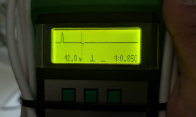

Vandaag is de technieker langsgeweest, omwille van de hickups in de fast.com speedtest.
Ook als je een aantal grote downloads tegelijkertijd in gang steekt, zie je 1 gbps saturatie met een sporadische drop naar 700 a 800 mbit.
Technieker meet een eerste reflectie op 7m na de versterker (kan koppelstuk of knik in kabel zijn) op basis van de logica dat de kabel aan zijn meter reeds 5m is, en potentieel nog een 2e reflectie. Deze kabel die in de grond zit vervangen, is geen optie. De oprit hiervoor open gooien is voor mij geen optie.
Omdat deze bekabeling onbereikbaar is, hebben ze een nieuwe versterker geplaatst met een hogere bandbreedte.

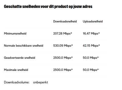

Het 2.5 gbps product kwam ook ter sprake (hij haalde het aan) maar ik dacht dan: eerst uw node fixen

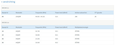

Problemen op 23MHz wijst meestal op ingress (dat zijn storingen van buitenaf), door beschadigde kabel of slechte connectoren (afscherming).FredericV schreef: 2 maanden geleden Gigabit met slechts drie van de vier kanalen?
Maar helemaal op het einde liet hij mij een overzicht van problemen zien, en blijkbaar zijn er maar drie van de vier kanalen op deze node in orde, en is er een probleem met het 23 Mhz kanaal. Dit geeft een of andere TX error.
23MHz is één van de 4 Docsis 3.0 kanalen, kanaal "40", die Telenet gebruikt, naast het Docsis 3.1 OFDMA kanaal "90" (50-64 MHz)
Het afsluiten van kanaal 40 (het meest linkse kanaal op onderstaande screenshot) heeft alleen invloed op de beschikbare (gedeelde) download bandbreedte, die hiermee ca 27-30 Mbps verlaagt (tot 170 Mbps i.p.v. 200 Mbps?).
Dat zou normaal geen grote invloed mogen hebben op de download.
Misschien had je de technieker gericht moeten vragen op welk snelheidsprofiel jouw modem synct?
1.000/50? 1.000/100? 2.500/50? 2.500/100?

Die 23 Mhz is idd een upstream kanaal.
https://www.google.com/search?q=telenet ... mhz+kanaal
AI overzicht:
Volgens mij staat 23 Mhz hier gewoon uit tot ze het probleem hebben opgelost. Dit lijkt een andere kwestie dan de download snelheid die nogal fluctueert.In het Telenet-netwerk (DOCSIS 3.1) is de 23 MHz-band een specifieke upstream-frequentie die gevoelig is voor storingen, ook wel bekend als ingress.

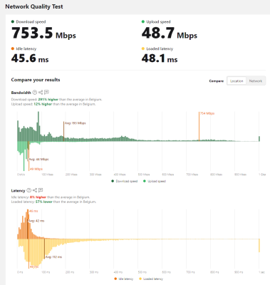

Ivm radar haal ik net geen 50 mbps upload (48,7)
De upstream zit hier zeker niet vol gezien ik dat vrijwel altijd haal.
Download speed: 291% higher than the average in Belgium.
Upload speed: 12% higher than the average in Belgium.
Idle latency: 8% higher than the average in Belgium.
Loaded latency: 57% lower than the average in Belgium.
Overduidelijk dat de node vol zit voor de downstream.
Als er echt veel free capacity is, gaat de unloaded / idle latency niet zo hoog zijn.

unloaded latency veronderstel ik is gewoon de ping naar de testserver dus zegt ook niet alles dan?
kan die ook niet gewoon (mede? voornamelijk?) van jouw path naar de cloudflare testserver afhankelijk zijn en dus eigenlijk niets zeggen over netwerkbelasting/profiel.
je zou deze test op meerdere tijdstippen kunnen proberen en/of per vpn.
verder, de loaded latency test zegt ook niet latency apart voor tijdens upload en tijdens download tenzij het samen is?
er is alleszinds géén groot verschil bij u tussen latency loaded en unloaded ( om niet te zeggen, er is slechts maar een heel erg klein verschil?)

hier (via vdsl fastic)
snelheid
https://radar.cloudflare.com/embed/Spee ... Fspeedtest
down 87.1Mbps up 36Mbps -
andere speedtests (speedtest.net,...) meten een klein beetje hoger maar niet veel
latency best test van 5
Idle latency: 40ms - 5% lower than the average in Belgium.
Loaded latency: 50ms - 56% lower than the average in Belgium.
wel dat tof te kunnen vergelijken zo, echt afwijken van het gemiddelde voor België doet 't niet veel weet ik nu
er is ook een knop ' compare network' naast ' location' ; maar bij mij (fastic vdsl dus) geeft dat
Compare your results - bandwith/latency
Insufficient data. Try visiting at another time.
over cloudflare vpn werkt die button wel en komt daar bij mij uit
snelheid
Download speed: 10% higher than the average on Cloudflare, Inc..
Upload speed: 1% higher than the average on Cloudflare, Inc..
latency
Idle latency: 45% lower than the average on Cloudflare, Inc..
Loaded latency: 81% lower than the average on Cloudflare, Inc..

Telenet gebruikt volgend upload sepctrum:FredericV schreef: 2 maanden geleden AI overzicht:Upstream frequenties: Hoewel de 23 MHz een probleemkanaal kan zijn, gebruikt Telenet voor upstream-communicatie in het algemeen een spectrum tussen 5 MHz en 65 MHz (euro-docsis).
* 23-46 MHz: 4 Docsis 3.0 upstream kanalen (7 Mhz breed).
* 50-65 Mhz: één Docsis 3.1 upstream kanaal.
* 5-23 Mhz wordt niet gebruikt.
* 65-85 Mhz is vrij en kan gebruikt worden voor een 2de Docsis 3.1 upstream kanaal.
Of misschien lossen ze het "ingress" probleem niet op, en blijft 23 Mhz permanent gedeactiveerdFredericV schreef: 2 maanden geleden Volgens mij staat 23 Mhz hier gewoon uit tot ze het probleem hebben opgelost. Dit lijkt een andere kwestie dan de download snelheid die nogal fluctueert.
Docsis 3.0 modems (CH7465LG-TN) zullen hier het meest last van ondervinden (beperkte upload capaciteit).
Van zodra ook 65-85 MHz geactiveerd wordt, verdubbelt de (gedeelde) upload capaciteit voor Docsis 3.1 modems.

Ik heb een CV8560E Docsis 3.1 E-router met bridging naar een Mikrotik, en de firewall op de modem af, want die gaf miserie met idle bitttorrent.philippe_d schreef: 2 maanden geleden Of misschien lossen ze het "ingress" probleem niet op, en blijft 23 Mhz permanent gedeactiveerd .
Ik merk dus geen probleem met upload, dit is nog de meest stabiele factor in de speedtest. Altijd rond de 50 mbit.
Opmerkelijk dat de technieker niet heeft vermeld, dat mijn modem daar geen last van zou mogen ondervinden, dus van het ontbreken van het 23 Mhz kanaal.

Dank voor de reactie Frederik.
900+ met een gigabit netwerkkaart, lijkt me dan nog vrij OK aangezien een gigabit kaart max. 1000 Mbps down kan halen. Dus: snelheid gemeten via kabel of draadloos?
En blijkbaar is TN bij u al langs geweest voor een uitgebreide controle ...
Hier heeft men de 23 Mhz band gesupprimeerd/uitgezet, zo heb ik destijds vernomen wegens te veel ingress ...
Heb je de snelheid al eens gemeten met een smartphone? Hier haal ik draadloos ook lage, schommelende snelheden bij meting zowel met mijn HP Spectre x360 laptop als een DELL PC PRO16250 met Intel AX211 netwerkkaart:
- upload: altijd OK, mooie waarden van 96 - 98 Mbps (zowel draadloos als bekbabeld)
- download schommelt (tussen de 600 Mbps en 1.4 Gpbs met zelfs beste waarden op piekmomenten = hier voor de node rond 21 u.). Hoe dat kan ???
Met mijn smartphone - bescheiden Galaxy A56 - altijd rond de 98 Mbps up en 1.8 à 2.1 Gbps down.
Dat TN zich vergallopeert heeft, is duideijk. Maar de hardware kan - zoals bij mij - ook een bottleneck zijn (cf mijn vorige post).
Ik vermoed dat ik dus met PX fiber 2.5 Gbps down ook via laptop niet in de verste verte die 2.5 Gbps ga benaderen.
Alternatief: wifi 7 netwerkkaart laten instaleren (omdat ik over een DECO BE85 beschik die wifi 7- compatibel is)? Dit zou natuurlijk leuk zijn als het al mogelijk is met al die verschillende standaarden voor netwerkkaarten. Ook zijn er weinig techniekers die tegenwoordig die handel kunnen opengooien zonder al te veel esthetische beschadiging van een toestel.
Of een usb Wifi -adpater als alternatief?
Maar dit is off-topic dus ik stel deze vraag in een nieuw topic dat ik start;
Deze snelheid voor een 2.5 gbps combo is toch wel zeer pover.
Zoals Philippe ook al aangehaald heeft. De 23 Mhz ingress zal niet kapot zijn. Het is juist ingress op deze frequentie die zorgt voor storingen op deze zeer gevoelige frequentie. Dat heb ik onthouden uit info van techniekers uit mijn woelige periode met TN die nog niet volledig voorbij is maar nu acceptabel (cf. periode van anderhalf jaar met dagelijks zelfs meerdere disconnects van de modem).
FredericV
- Berichten: 405
- Bedankt: 37 keer
Nee ik heb momenteel een 1000/50 profiel, maar de technieker sprak over 2.5Gbps.
Mijn mikrotik kan 10gbps aan, maar dan moet ik wel trunken naar een nog bij te kopen switch, want de andere poorten zijn maar 1 gpbs.
Ik heb al fiber AOC's die op 10gpbs kunnen syncen. Ik gebruik die nu op 1gpbs.
Dan heb je de "router on a stick" opstelling:
https://en.wikipedia.org/wiki/Router_on_a_stick
Als ze nu al geen stabiele gigabit kunnen leveren, zal er zeker geen free capacity zijn voor > 1 gbps.
Voor mijn huidige toepassingen is de huidige download snelheid eigenlijk al voldoende, maar 100mbps upload zou welkom zijn.
Wat mij vooral stoort is dat ik premium betaal, maar veel minder stabiliteit krijg voor dezelfde prijs als in de vorige locatie.
De variaties in speedtest resultaten zijn veel groter.
Toen de tool met de nodes nog online stond, kon je zien dat het volledige dorp hier 1 node is.
In de vorige locatie waren ze met fiber bezig, dus kans is groot dat de uplinks daar ook veel zwaarder zijn. In de huidige locatie is dat hun laagste prio volgens technieker.
We kunnen echter niet in hun kaarten kijken wat hun backbone is.
