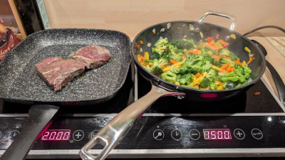

Zelf heb ik nog steeds een dubbele kookplaat met links 2000 Watt max en rechts 1500 Watt max, al meer dan 15 jaar. Maar ik kook er maar sporadisch eens op.
Vandaag in de Weba heeft partner nog een Demeyere Asperge- en pastapot bijgekocht, en ik heb mijn eerste Le Creuset keramische pan gekocht.
Ik heb een hele collectie goedkope marble pannen (non stick) en pannen uit de makro, ikea en action, maar merk toch zelf bij het sauteren van groenten, dat de dure pan geen hotspotting heeft, terwijl de goedkope steak pan, dit wel heeft. Goedkope sauteer- en groenten pannen hadden dit ook: hotspotting en uitdroging als je niet oplet.
Op de 1500 Watt kant geen enkel probleem met Le Creuset. Met de vorige pannen was het op 1200 Watt al kantje boordje ivm uitdroging.
In de 140 euro / pan klasse vind ik Le Creuset beter afgewerkt dan de Demeyere.
Volgende test is eens 2000 Watt op de splinternieuwe Demeyere pastapot met water er in, en 1500 Watt op Le Creuset en dan kijken of het 3500 Watt vuur niet in beveiliging gaat. Maar de pastapot is volgens mij geen triplinduc, maar deel van de 3 serie.
De horeca pannen van Demeyere die we in Weba zagen, zijn ook 3 serie. Op de 5 en 7 zie je de triplinduc terugkomen.
En dan finale test de Demeyere triplinduc pan waarmee partner vuurtjes kapot kreeg, en aan andere kant de Le Creuset, en dan vuurtje totaal op 3500 Watt.

De levensduur van een inductiekookplaat wordt voornamelijk bepaald door de componenten.
In volgorde van belangrijkheid een first rate IGBT (van bv. Siemens/infineon welke bij uitstek bestand zijn tegen Voltage pieken), volle koperen spoelen ipv met koper beklede alu spoelen en minimaal 2 sensoren (voor een betere warmteverdeling over het kookoppervlak), A-grade glasoppervlak zonder kunststof randen met minimaal een 7 op de Mohs-schaal (ceramische composiet bv. Schott Ceran) , een voldoende hoog minimaal beschikbaar vermogen om vlug te reageren op "thermal recovery", een dual core control processor voor continue schakelingen met frequentie shifting, hoge snelheid borstelloze ventilo's (niet om de hitte van de opp. van het kookgerei af te voeren maar de interne warmte gegenereerd door de ingebouwde elektronica van het toestel zelf).
Zoek het dus niet in "de pan", "de pot", de vrije hoogte van het toestel tov de ondergrond, overspanning van de externe elektrische installatie, whatever doch bij de interne componenten van de inductiekookplaat.
