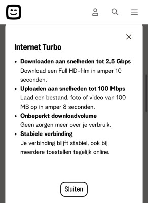

Telenet ziet dat blijkbaar anders:raf1 schreef: 3 maanden geledenOp een beperkt aantal nodes zal 5 Gbps downstream beschikbaar zijn, waarvan Telenet er 2,5 Gbps uitdeelt aan een individuele klant. Drie 2,5 Gbps-klanten tegelijk actief en het is al om zeep. De overboekingsfactor van de upstream lijkt zelfs naar 1:100 te evolueren. Dus slechts 1 Mbps van de 100 Mbps gegarandeerd.![]()
Maar de komende maanden zal haast niemand dit abonnement kunnen krijgen. Die globale reclame voor 2,5 Gbps, zonder eerst een adrescheck, is er weer ver over.
Het overgrote deel van de adressen kan nog steeds maximaal 1 Gbps download krijgen. Met de belofte dat dit maar tijdelijk is, komt Telenet hiermee weg. Maar ja, wat is de definitie van tijdelijk? Een mensenleven is ook tijdelijk.
https://www2.telenet.be/residential/nl/ ... lheid.html* Vaste internetsnelheid: We investeren in het internet van de toekomst. Daardoor zal je in de toekomst nóg sneller kunnen surfen, tot 2,5 Gbps. Vandaag is dat al mogelijk voor 70% van onze klanten. De vermelde internetsnelheden zijn theoretische maximumsnelheden bij aansluiting van een pc of laptop op de modem met een netwerkkabel. De werkelijke internetsnelheid kan beïnvloed worden door verkeer op het internet en andere technische factoren (zoals wifi, interne bekabeling, processor …).

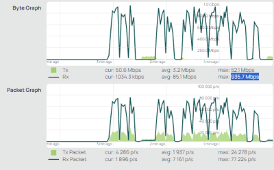

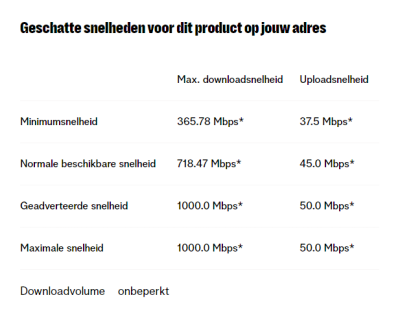

Ik ben recent verhuisd van Wetteren naar de Vlaamse Ardennen.raf1 schreef: 3 maanden geleden Beschikbaarheid van "Turbo" (2,5 Gbps downstream) kan je testen via https://www2.telenet.be/residential/nl/ ... lheid.html
Een geografische beschikbaarheidskaart zal Telenet natuurlijk nooit aanbieden om te verbergen hoe beperkt dit product maar beschikbaar is.
Ik merk toch een serieuze drop in snelheid. In Wetteren, in een villawijk met zeer veel woningen dicht op mekaar, haalde ik gewoon de volle gigabit! En dit was stabiel.
Als ik nu een speedtest doe, dan moet ik al zeer veel keer fast.com opnieuw proberen om aan 990mbit te geraken.
Het is meestal veel minder, maar ik ben blij dat er nu een tool van TN is, die dit bevestigt:
In de mikrotik zien we dat de piek maar heel kort wordt gehaald, en de speedtest geeft een getal tussen 500 en 990mbit, en dit flubbert.
Dit is voor mij een downgrade omdat dit abbo even veel kost voor een belabberde kwaliteit.
2.5 gigabit gaan ze hier voorlopig niet aanbieden.
De technieker beweerde trouwens dat de node maar ongeveer voor de helft in gebruik is. Dus waarom krijgen we hier dan zulke belabberde snelheden?
fast.com varieert tussen 500 en 990 mbit

Dit is een mooi voorbeeld van extreme overboeking van de bandbreedte. Tijdens de installatie (in de voormiddag?) is er al een redelijk hoge belasting van 50% van de bandbreedte van de node, tegen de avond neemt die belasting nog aanzienlijk toe als iedereen tegelijk video begint te streamen.
Op zo'n verzadigde node 's avonds zou je met een Ookla-speedtest dan ook sterk verhoogde ping en jitter moeten zien. De kans dat videostreaming begint te haperen of dat je bij online gaming daardoor een "fight" verliest, is dan zeer reëel.
De vergelijking tussen Vlaamse Ardennen en Wetteren is treffend. Dit lijkt me een mooie case die aantoont dat infrastructuurconcurrentie werkt.
Met andere woorden, waar Fiberklaar beschikbaar is (Wetteren), doet Liberty Global wel moeite om het coaxkabelnetwerk te upgraden.
In andere gebieden totaal niet.

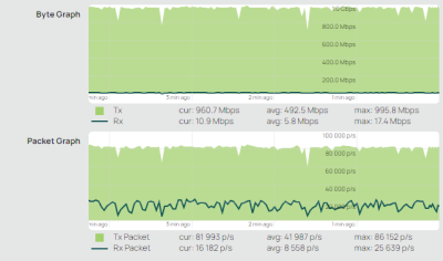

Die overboeking is hier wel extreem.
Deze variatie in speedtest is gewoon onaanvaardbaar:
08u20 fast.com
Poging 1: 650mpbs
Poging 2: 630mpbs
Poging 3: 990mpbs
Poging 4: 770mpbs
Poging 5: 570mpbs
Poging 6: 740mpbs
Poging 7: 610mpbs
Poging 8: 580mbps
Poging 9: 690mbps
Poging 10: 630mbps
Ook al eens 500mbps gezien deze ochtend.
Concreet: de modem + router kan gigabit aan, maar dat krijg je sporadisch tijdens drukke momenten.
10 testjes met enkele seconden er telkens tussen, en maar 1 vd 10 zit tegen de spec.
Gisteren waren mijn fast.com testjes zeer laat, zelfs na middernacht. Zelfde verhaal.
Nu om 08u40 doen we een testje met een aantal torrents, en het duurt ongeveer vier minuten voor de max snelheid wordt gehaald:
Concreet: de hardware (CV8560E <-> Mikrotik <-> TP Link Easy Smart met vlan trunking <-> Linux doos) kan 990mbit aan, dus full gigabit.
Nu om 09u10 de test nog eens gedaan, en de snelheid grenst nu aan het max:
De meeste mensen zijn ondertussen gaan werken, dus node vrij. Nu bijna 996mbit peak.
In Wetteren is er inderdaad fiber maar niet aan mijn kant van de wijk, maar wel 500m verder. Telenet stuurde regelmatig notificaties dat ze het netwerk aan het upgraden waren en het lag er meermaals enkele uren volledig uit. De fiber uplinks naar onze wijk zullen wel verzwaard zijn geweest om de fiber klanten hun snelheid te kunnen garanderen, en daar werd wellicht mee op gelift.
Maar Vlaamse Ardennen ..... zucht.

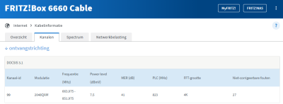

Goed ideeTomsworld schreef: 2 maanden geleden Misschien moeten we dit afsplitsen in een ander topic - maar dit zou interessant zijn.
Ik zal straks een nieuw topic aanmaken over het 2.5Gbps aanbod en alle posts over "snelheid" en gerelateerd verhuizen naar het nieuwe topic
[EDIT] done
Toegevoegd na 1 uur 42 minuten 27 seconden:
Re: Nieuw Telenet aanbod: combo's ipv bundels
Hier nog altijd 1 OFDM kanaal (664-852 MHz)Tomsworld schreef: 2 maanden geleden Heeft iemand op deze nodes waar de 2500/100 beschikbaar is al een eigen modem / fritzbox / orange modem ?
Waarom om te kijken of Telenet extra ODFMA kanalen of andere docis kanalen geactiveerd heeft.
