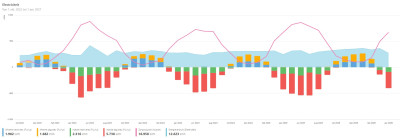

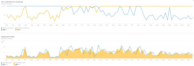

- Berichten: 7402
- Bedankt: 382 keer
Correct.
Toch tijdens een van de meest productieve periodes, zoals de afgelopen zeven dagen.
Geen goed idee om op basis van eigen ervaring van "net" geplaatste opslagcapaciteit advies voor de situatie van derden te geven.
Ik mag hopen dat het plan daar is langer dan zeven dagen gebruik van de combinatie van PV en batterij te maken en ook op minder productieve dagen wanneer meer opslag pas echt tot zijn recht komt.
Met ietwat meer productie en ruim meer opslagcapaciteit heb ik minstens tien maanden van het jaar doorlopend het net niet nodig.
Indien nodig laadt de EV op wanneer de huisaccu op 100% SoC staat. En wanneer de accu van de EV op 100% SoC staat gaat de "over"productie richting wateraccu tot 90°C. En wanneer nodig kan de accu van de EV terugleveren aan de huisaccu en/of woning.
Worth it. Maar eveneens n=1.

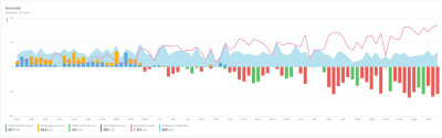

SpecialK
- Berichten: 1765
- Bedankt: 156 keer
Ik heb ze al een paar weken, dus ik heb al wel wat meer data. Ik bedoelde dat ik 6 dagen van de 7 doorkom zonder netafname, en met een grotere batterij zou ik ook die zevende dag kunnen, of maximaal één slechte dag. Ik probeer, om mijn payback laag te houden, dagelijks zoveel mogelijk van de capaciteit te benutten. De batterij zou 6000 cycles moeten meegaan wat met één cycle per dag meer is dan de verwachte levensduur. Bij mij telt niet het idealisme, enkel het financiële plaatje.
Een kameraad heeft bv 9kWp zonnepanelen liggen en (tegen mijn advies in) 30 kWh aan batterijen geplaatst. Payback van de "tweede" helft van die batterijcapaciteit is waarschijnlijk langer dan de verwachte levensduur van de batterijen.

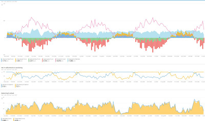

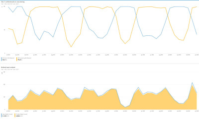

- Berichten: 7402
- Bedankt: 382 keer
Bij mij ook niet hoor.
Er is weinig "idealisme" aan een batterij. Integendeel.
Maar het punt is dat zowel jouw als mijn "verhaal" een eigen uitgangspunt heeft me een eigen verbruikersprofiel.
Mijn primair punt is dan ook dat TS eerst zijn eigen uitgangspunten helder moet hebben en zijn eigen verbruikersprofiel dient scherp te stellen en daar op voort te bouwen. En niet op de uitgangspunten noch profiel van een ander.
Er is ook een hemelsbreed verschil tussen 5 en 30 kWh lokale opslag. Dat zijn zowat de uitersten voor een normaal huishoudelijk profiel. Daar is dus nog ruimte genoeg om ergens daartussen te landen.

Gezien er hier nogal veel gezegd word zonder veel data.
Situatie = 6kwp, oost-west gericht op 25° dak, 10kwh batterij, jaarlijks verbruik 3500, verwarming is op gas, koken electrisch, geen EV
per dag - laatste 90 dagen (wisselseizoenn tekort naar teveel electriciteit) => conclusie hier voor mijn situatie = een 5kwh batterij was in principe genoeg +- 70 a 80% van de tijd.
Echter: de 10kwh was all in (plaatsing, subsidie,...)maar 30% duurder waardoor ik toch zeer blij ben ermee.
Vergeet niet dat ik nu: 5kw kan trekken ipv 2.5 (dat kan anders zijn voor nieuwe batterijen), de batterij minder belast, deze langer zou moeten meegaan dan wanneer dit 5kwh was.
Algemen tips:
Een stekkerbatterij is goed voor je nachtsluiptverbruik in de zomer, maar daar stopt het ook. Voor meer: kijk naar een thuisbatterij of (in de toekomst, kan nu nog niet echt) naar een EV die je daarvoor kan inzetten.
Als je de mogelijkheid hebt => plaats een deel panelen pal op het zuiden aan 40 a 45°. Kies je voor een voldoende grote batterij? Zet ze allemaal zo.
per maand sinds 10/2022 per week sinds 01/2023

Iedereen uiteraard zijn eigen uitgangspunten.iceke schreef: 2 maanden geleden Ik zie dat je 4 maand geen plezier hebt van je panelen...je plaats die batterij dus enkel om de nacht door te komen in die andere 8 maanden...en dan is 5kwh voldoende ?
Hier de panelen gelegd om energetisch zo onafhankelijk mogelijk te zijn van geopolitiek, Belgisch energiebeleid (of beter gezegd de afwezigheid daarvan) en steeds wisselende prijzenpolitiek van energieleveranciers.
Dan kom je er - mijn mening en ervaring - niet met een paar panelen en 5 kWh batterijopslag.
Zoals al meermaals aangehaald dus dak vol (indien budgettair haalbaar) en batterijopslag in functie van de productie en winterverbruik.
Om 90% autarkie te halen is mijn ervaring (gebaseerd op meer dan tien jaar data) dat je dan 6 tot 7 kWp PV capaciteit nodig hebt en 10 tot 15 kWh batterijopslag (met mijn verbruikersprofiel) en dan zeker 9 tot 10 maanden per jaar alle dagen plezier hebt van je panelen en batterij.
Wil je naar de 95% autarkie dan heb je 10 tot 15 kWp PV capaciteit nodig en 15 tot 30 kWh batterijopslag.
Wil je alle dagen van het jaar plezier hebben van je panelen en 100% autarkie bereiken dan heb je meer dan 30 kWh batterijopslag nodig. Maar dan weegt de kost van veel meer opslag doorgaans niet meer op tegen de paar dagen per jaar dat je dat nodig hebt.
Heb je toch al een EV (of ben je van plan in de nabije toekomst daarop over te schakelen) dan kan je overwegen een type te nemen dat al kan terugleveren naar de woning. De batterij van de EV kan dan als back up dienen voor de stationaire batterij (elektrische aggregaat).
Bij de combinatie van PV en batterij kies je - indien mogelijk - inderdaad beter voor een zo zuidelijk mogelijke oriëntatie. Dat levert in de wintermaanden nog de meeste productie op (en dat je in de zomer dan minder hebt is geen nadeel en wanneer netinjectie betalend wordt zelfs een voordeel).Ik denk dat ik gewoon de maximum aan panelen ga leggen op 45 graden zuid,(plaats is hier geen probleem) alles ga voorzien voor een grotere batterij, maar ga beginnen met een kleinere.
Idem voor een hellingshoek van 45°. Meeste voordeel in de winter en op termijn ook een voordeel in de zomer (minder overproductie).
Je hellingshoek en oriëntatie is dus al zo ideaal als mogelijk voor de combi van productie en opslag.
