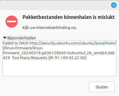

De security server van Ubuntu geeft aan dat er te veel aanvragen zijn en ik download aan 20 kbps.

Ik had vandaag ook Ubuntu update problemen. Ik heb mijn sources bestanden (in /etc/apt/sources.list.d/) aangepast, en http vervangen door https. Toen werkte wel alles vlot...
