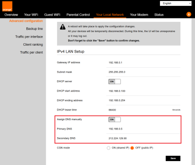

Ik heb de indruk dat het sinds kort niet meer mogelijk is om een eigen DNS service zoals Quad9 te gebruiken bij Hey vast internet.
Nog anderen met dezelfde ervaring?

Hey @simon1991,
Orange heeft een tijdje geleden deze instelling verborgen, maar je kan ze zeker nog wijzigen.
Volg gewoon deze paar stappen: https://community.orange.be/conversatio ... 70cbd7a45c
Bij mij werkt het perfect:

Ik was wat onvolledig: hier een eigen router (TPlink/Omada) die in Bridge staat. Daar al een eindje eigen DNS op ingesteld, maar lijkt sinds kort niet te werken. Ook private DNS instellen op Android telefoon wordt niet meer geslikt.
Niemand met gelijkaardige ervaring?

Oke, dus de Orange modem wordt gebridged naar de TP-Link/Omada router? Je schrijft nl. dat de eigen router in bridge staat. Soit.
Dat bridgen wil zeggen dat de Orange modem gewoon een doorgeefluik wordt voor al het internetverkeer (WAN), en dat de lokale netwerksettings, zoals bv. de DNS-voorkeuren onder de DHCP-instellingen van je eigen router vallen. Dus kan de fout volgens mij totaal niet bij Orange liggen.
Ik zou echt eens de settings van je eigen router dubbelchecken, of delen.

Bedankt voor de hulp, ik denk inderdaad ergens foutieve setting, want intussen lijkt het opgelost!
Gelukkig geen blokkering dus van Orange uit!

Geen idee wat er juist aan de hand was. Mogelijks iets met m'n Dnsmasq waar ik destijds primair de DNS requests naar stuurde.
Erna probeerde ik Quad9 in te stellen als DNS Proxy (DoH), maar dat liep ook niet goed.
Nu de gewone klassieke setup en IP adressen van Quad9 als DNS opgegeven, wat nu goed lijkt te werken!
Maar dus niet echt een idee voorlopig wat er exact is misgelopen, ik laat alles nu even zoals het is 😉
