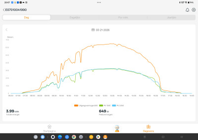

de concurrentie begint te spelen...............ben benieuwd wie het "beste" rendement gaat geven aan de beste voorwaarden
Dus advies welkom
Toegevoegd na 10 minuten 22 seconden:
overzicht rendement
Dus advies welkom
overzicht rendement

Dat zal alleen nog maar vooruit gaan. Zitten nu al met bijna 34% rendement in test panelen. Wat je nu legt zal binnen dikke 5 jaar weer hopeloos verouderd zijn

Ik ben daar best wel tevreden van. Setje nu draaien van de gamma aan 630 euro (thuis geleverd). 2x430w panelen met omvormer.
https://www.gamma.be/nl/assortiment/sol ... /p/B336415
Plaatsing ervan gaan we morgen nog iets verbeteren. Met hopelijk nog iets meer opbrengst dan
