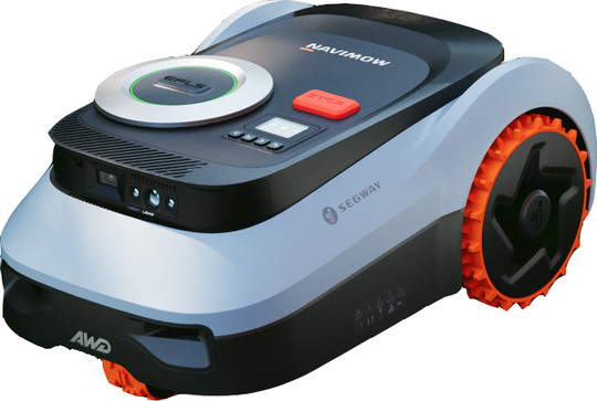

Ondertussen beslist, een Navimow i210 LIDAR Pro... staat momenteel nog in de doos vanwege het slechte weer.
(best wel grappig, ik had de promotie van het gratis huisje gemist dit weekend, bleek hij vanaf gisteren in een nieuwe promotie nog goedkoper te zijn)

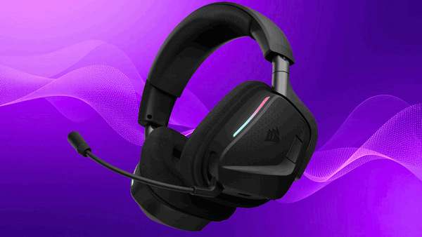

Mijn headset dateerde nog van "in corona" en vorige week kloeg iemand dat ie me niet goed kon verstaan.
Heel tevreden van geweest en doet nu dienst als koptelefoon (= enkel output): Corsair Void Elite
Nu al heel tevreden van de nieuwe: Corsair Void Max v2
- de USB-stick reageert veel sneller dan "de oude"
- geluid is mogelijk nog beter
- kan simultaan via bluetooth verbonden zijn als op de USB stick

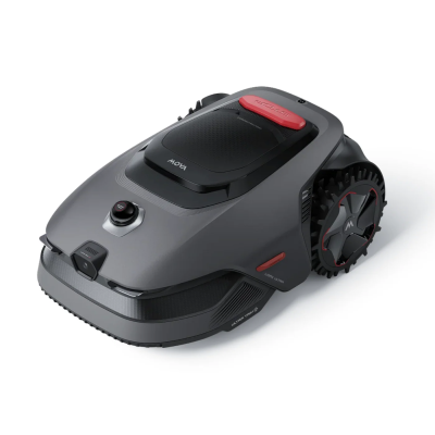

De Mova kan perfect meerdere zones aan, je kan dat volledig zelf indelen. Op youtube was er een filmke van iemand die die naar zijn buur liet rijden om daar de voortuin te doen
Maar vanavond ga ik hem pas thuis installeren, dus voorlopig nog geen eigen ervaringen.
