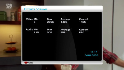

Jij denkt waarschijnlijk dat VTM in SD eruitziet zoals in de tijd van de eerste generaties digiboxen/digicorders.ITnetadmin schreef: 5 maanden geleden Het uitschakelen van terugkijktv gaat wel zeer doen, dat geef ik toe.
Maar ik heb een gekochte digicorder en ben niet van plan die investering zomaar weg te smijten, het is al duur genoeg zo.
Ivm dat compact signaal: ik ken nog zo'n mensen.
Als je in de jaren 90 naar een 80cm beeldbuis keek, en nu naar een 32" tv (zoals je bij die mensen vaak ziet), dan zien ze echt niet dat VTM in SD is.
Toen was het weliswaar in SD, maar met een heel hoge bitrate.
Dat is nu niet meer het geval, dit beeld ziet er wazig uit, en de bitrate ligt erg laag, wat zich vertaalt in een wazig beeld.
Als je dat niet ziet, dan maakt kwaliteit voor jou niets uit.

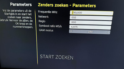

philippe_d schreef: 5 maanden geleden Jammer dat er geen methode bestaat om de oude digicorders te laten scannen naar het Compact Signaal. Want dat zou een mogelijkheid geven om toch nog live te kijken en op te nemen (zij het in SD kwaliteit)![]()
Jawel hoor, dit kan gewoon.
Heb dit ooit getest.
Je kan prima zappen, alleen heeft de interface op het compact signaal vreemde kuren.
Zoals zeggen op bepaalde nummer zender bestaat niet, maar je hebt beeld.
Om 100% zeker te zijn heb ik het net nog even getest op een gedeactiveerde AD-210 decoder:
Dus niet zenders gaan zoeken via het gekende menu via instellingen. Want dan moet je zenders kiezen via postcode, dat werkt niet.
Maar gewoon als decoder aanstaat:
BACK + LINKERPIJLTJE op de decoder indrukken, dan krijg je een menu zoals in attachment (de oude zoekmethode zoals destijds in de AD-200) en dan stem je af op compact signaal.

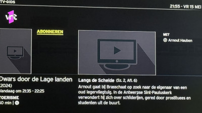

Tv gids werkt niet en ook tijdens het zappen geen programma vermelding, op de niet gekende zenders geeft het zelfs melding zender bestaat niet. Maar beeld springt er wel door en melding verdwijnt.
Wie dus gewoon wil zappen, is dit geen issue…
Deze decoder is wel jaren spanningsloos geweest, dus misschien werken daarom bepaalde functies slechter want VTM* werd nog weergegeven als Vitaya.

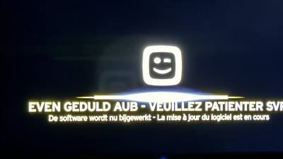

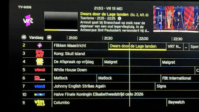

Edit: Ik had deze net nog is laten scannen op het normale signaal en zelfs hier werkt de EPG niet, maar nadien begon deze te automatisch te rebooten.
Deze op het normale signaal tijdje laten staan en toen ging de decoder updaten.
Nadien terug gescand op 290Mhz
De EPG werkt min of meer, hij werkt maar niet voor alle zenders.
Zenders die ook op het gewone signaal zitten werkt het prima.
Maar bijv op VTM (1) niet. Deze noemt op het 322Mhz kabelsignaal VTM HD. Hierdoor werkt deze (denk) ik niet, tijdens het zappen naar 1, prima beeld maar wel de melding ongeldige zender. Ook op de zender “Regionale zender” deze foutmelding en geen EPG, maar wel keurig beeld (op 322Mhz signaal, heeft deze de naam van de regionale zender).
Het lijkt als de naam van de zender niet identiek is kan de Digibox er niet mee overweg, niet tegenstaande heb je wel keurig beeld. Geen HD maar wel alle zenders van het compact signaal.

Bedankt voor deze geweldige (en eenvoudige) truuk.
Het werkt ook op de Digicorder (AD2200) met de laatste software
- Zelfde fenomeen met een aantal "ongeldige" zendernamen, wel beeld.
- Ook alle radiozenders (van het Compact Signaal) werken, je kan de Digicorder dus op die manier ook blijven gebruiken als "DVB-C tuner"
- Opnemen gaat niet, maar dat is een (gekend) probleem met alle digicorders (dat wellicht opgelost zal worden met een software update). Zolang Telenet ook op het Compact Signaal de EPG data toevoegt ...
