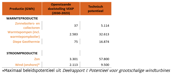

In kaart brengen Vlaams potentieel voor hernieuwbare energie en gebieden voor de versnelde uitrol van hernieuwbare energie
De doelstellingen (VEKP: Vlaams Energie- en Klimaatplan 2021-2030):
Nja, het beleid bepaalt uiteindelijk voor een erg groot deel wat er wenselijk is, kan én mag.
Wie weet heeft men intussen andere doelstellingen?
Dit dus, goedgekeurd op 18 juli 2025: Vlaams Energie- en Klimaatplan 2021-2030
Een puntje van het VEKP:
Het technisch potentieel van de warmteproductie uit ondiepe en diepe geothermie is aanzienlijk: 32.613 GWh en 16.874 GWh respectievelijk.
Uiteraard dient er dan wel voldoende stabiele elektriciteit voor handen te zijn om deze installaties te laten functioneren op het ogenblik dat dit nodig is.
Dient deze hoeveelheid elektriciteit getransporteerd en verdeeld te worden...
Geschikte locaties.
Enzovoort.
Het economisch potentieel is dus kleiner dan het technisch potentieel.
Het theoretisch warmtepotentieel in België: 4700 TWh (waarvan 3500 TWh voor Vlaanderen).
Vele malen hoger dan de totale jaarlijkse Belgische energiebehoefte (orde van grootte honderden TWh/jaar).
Maar, ja, louter theoretisch dus.
Het blijft uiteraard een laagwaardige warmteproductie: goed om iets te verwarmen.
Verwarming is wél een erg groot deel van de energiebehoefte van een land.
Ter info:
Een studie uit 2004, 312 pagina's, met heel wat (basis)informatie: Is er plaats voor hernieuwbare energie in Vlaanderen?
Vlaanderen heeft enkel een verplichting richting Europa om het potentieel te karteren voor hernieuwbare energiebronnen opgenomen in de NEKP m.u.v. biomassa en waterkracht. Het rapport focust dan ook enkel op de uitwerking van zon (elektrisch en thermisch) en geothermie (diep en ondiep).
5 REFLECTIES VOOR BELEID
De kartering van het hernieuwbaar energiepotentieel in Vlaanderen toont dat de voor alle technologietypes voldoende technisch potentieel beschikbaar is om aan de openstaande doelstelling te voldoen.
De inschatting gebeurde vanuit de beschikbare ruimte.
Voor wind en geothermie werden natuurgebieden expliciet uitgesloten om milieueffecten bij de installatie van hernieuwbare energie technologieën te beperken.
De belangrijkste uitdaging voor Vlaanderen is net zoals voor wind de actuele groei per technologietype op peil te houden om tegen 2030 de ambities te realiseren. Warmteproductie uit zonneboilers en diepe geothermie blijken voorlopig het meest uitdagend te zijn.
Samen zijn de technologieën verantwoordelijk voor amper 3% van de ambitie.
De vraag is hoe wenselijk het is om ambities eventueel bij te stellen een actualisatie van het VEKP?
Vlaanderen moet uiteraard de realisatie van de gehele energiedoelstelling via een hernieuwbare energie-mix blijven ambiëren.
Voor elektriciteitsproductie uit zon op dak is het onzeker wat de impact zal zijn op de groei door het wegvallen van groene stroom certificaten.
Met uitzondering van de warmteproductie uit ondiepe (Atlas Hernieuwbare Energie) en diepe geothermie (EFRO-studie) werd het potentieel per technologie niet afgestemd op warmte- of elektriciteitsvraag noch de netinfrastructuur noden.
Aangezien Vlaanderen voor zon inzet op productie gekoppeld aan de huishoudelijke of bedrijfsvraag via installaties op dak zijn deze naar alle verwachtingen op elkaar afgestemd.
Vooral de belasting van het energiesysteem zal hier een belangrijke beperkende factor zijn.
Richting Europa zal Vlaanderen moeten motiveren welke bijkomende uitdagingen gesteld worden per technologie vanuit de netinfrastructuur.
Vlaanderen voldoet aan de belangrijkste wensen uit artikel 15b uit de revisie van de Hernieuwbare Energierichtlijn (EU) 2023/241331.
Vlaanderen zal blijvend moeten inzetten op flankerend beleid voor de verschillende hernieuwbare energiebronnen wil het de VEKP ambities tegen 2030 halen
