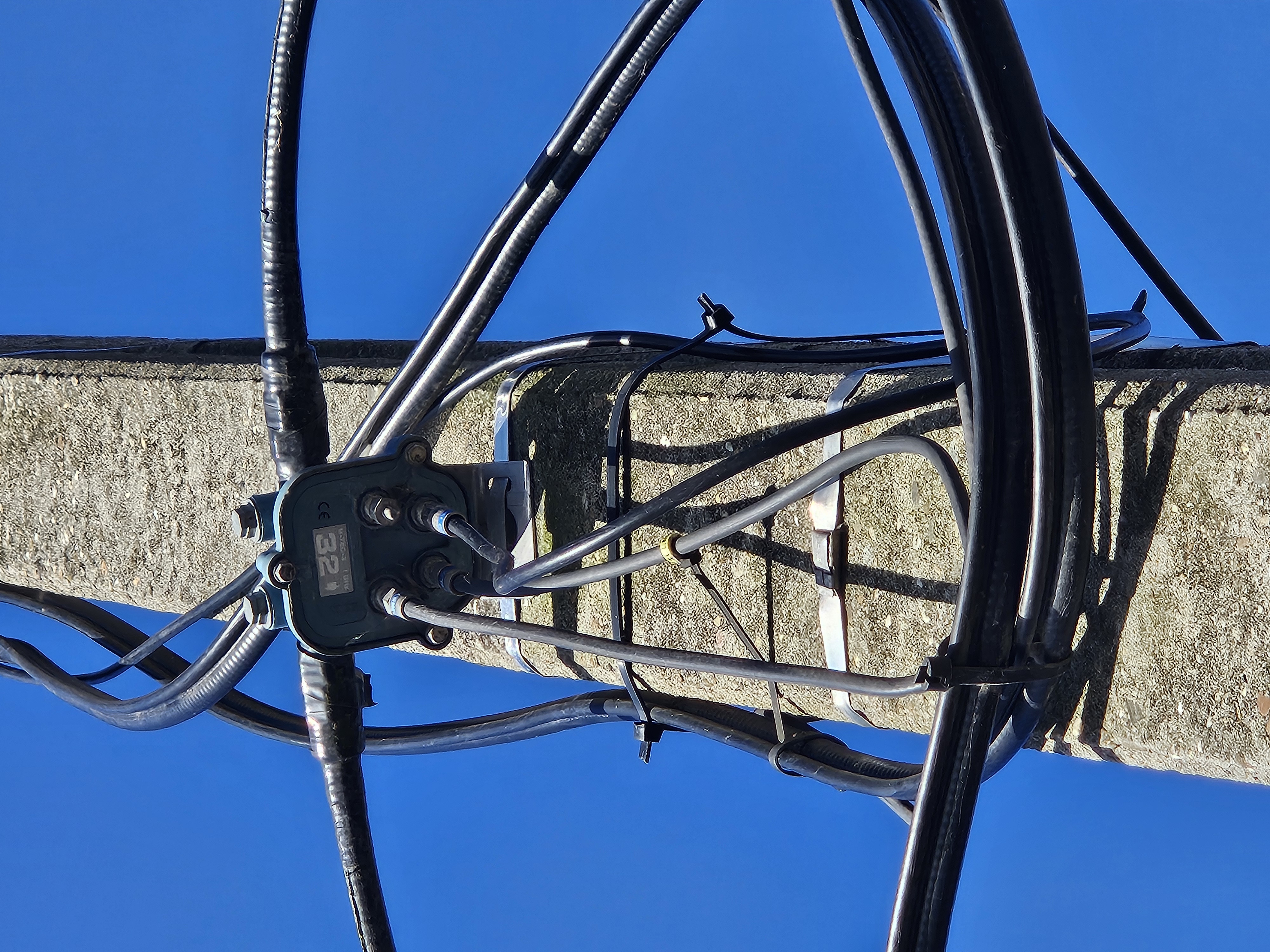

dan zijn er nog 2 zaken die dus overblijven als de tech vastgesteld heeft dat infrax moet komen:
1) de technieker had het nodige materiaal niet om aan de tap te kunnen, en bedoelde dus in feite dat er een hoogtewerker zal moeten komen
2) er is toch iets mis met de kabel naar jouw toe (bv omdat jezelf of een electricien een foute kabel voorzien hadden dewelke aangesloten is)

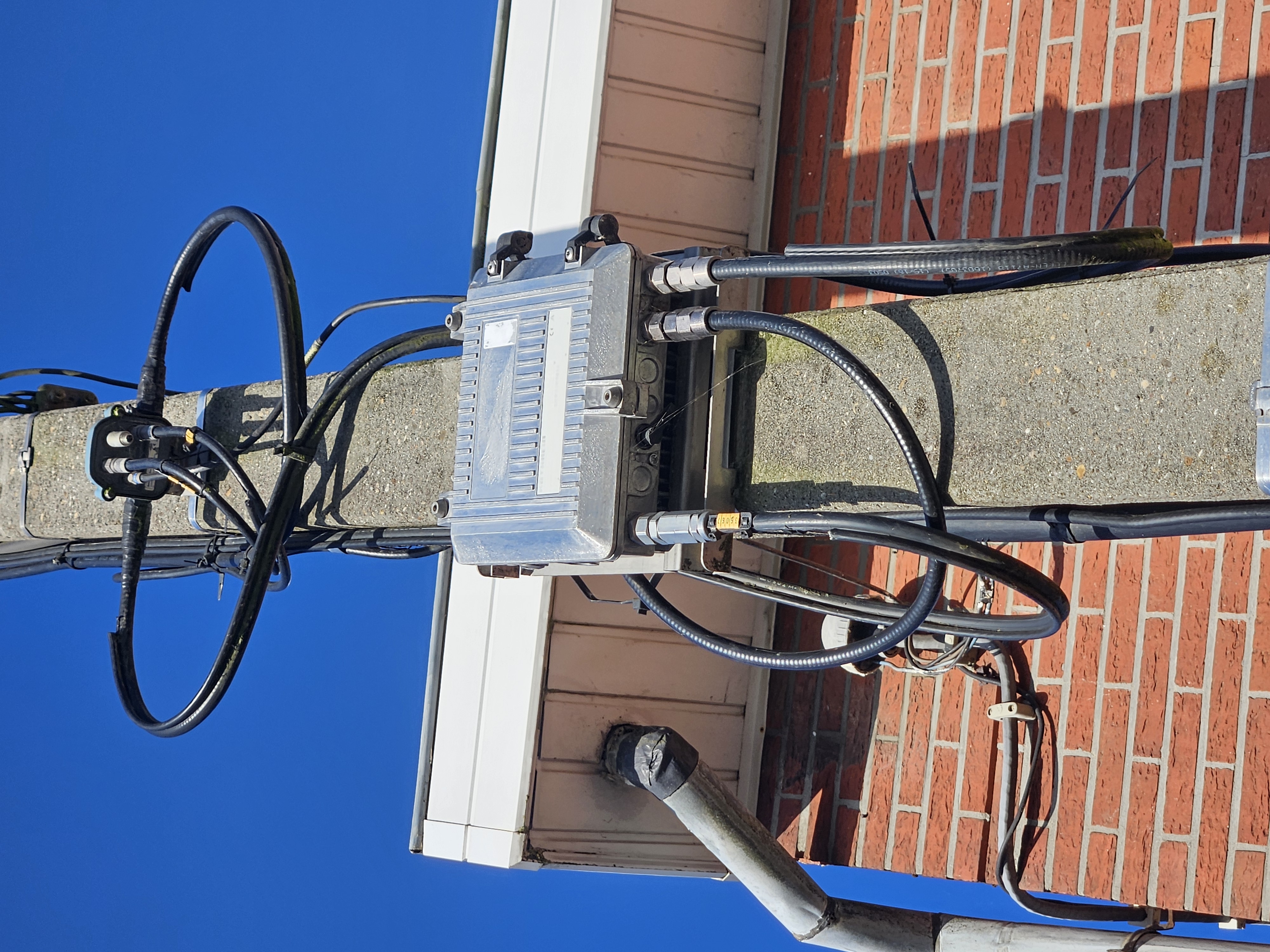

@lstelnet kijk eens naar de ledjes op de Telenet modem op de moment van uitval, is deze aan het herstarten dan? dat doet ie ook bij zwaar signaalverlies, meld dit dan aan de telefoon en dan moeten zij dit kunnen zien.
Ik heb zo'n probleem ooit zelf gehad en dan hebben ze een technieker gestuurd die dan coax testen deed en dan buiten aan de paal een stuk kabel verving, probleem opgelost.

technieker is geweest en stelde een probleem vast thv de paal. Hij verving daar iets (een connector?), op leveringsbon staat "missing infrastructure dropcable niu". Pas erna heeft hij de coax binnen gemeten: het signaal was goed, hij kon zien dat de coax 18meter lang was tot de paal en ook dat er een herstelling was op 10meter. De herstelling en de kabel zouden geen probleem vormen dus vervangen is niet nodig. Door niet eerst binnen te meten weten we natuurlijk niet of zijn ingreep effectief een verschil maakte.
Vlak voor zijn vertrek gaf hij aan dat in februari bepaalde ingrepen/werken gestart zijn die tot half april zouden kunnen zorgen voor de problemen die we ondervinden met het verzoek tot eind april af te wachten en dan te kijken of het volledig opgelost zal zijn... een beetje een vaag excuus maar tot dan kan ik er nog wel bijnemen....
