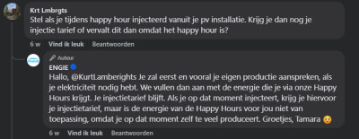

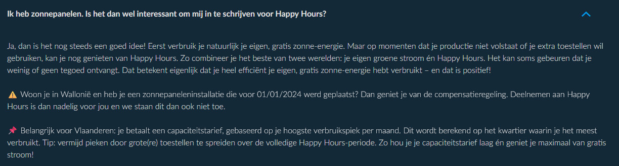

Ik denk niet dat je verlies maakt als je PV hebt.
Ik denk wel dat er betere energiecontracten te krijgen zijn op de markt, ongeacht of je PV hebt of niet.
Dit zegt de marketing-afdeling van Engie erover:

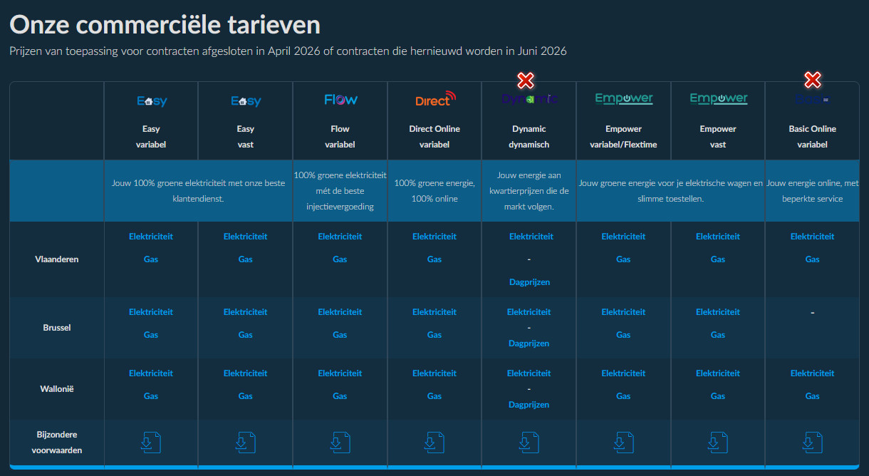

Alle Engie-contracten hebben HappyHours, behalve die met een kruisje:
Injectieformules voor deze contracten
- Easy Variabel - injectieprijs op basis van ENDEX101, zal niet onder 0 gaan
- Easy Vast - 3,217 eurocent per geïnjecteerde kWh, dat is dus niet 0
- Flow Variabel - injectieprijs op basis van EPEXDAM maandelijks, zal niet onder 0 gaan
- Direct - injectieprijs op basis van EPEXDAM maandelijks, zal niet onder 0 gaan
- Empower Variabel - injectieprijs op basis van EPEXDAM maandelijks, zal niet onder 0 gaan
- Empower Vast - 3,217 eurocent per geïnjecteerde kWh, dat is dus niet 0

Je krijgt tijdens happy hours geen injectievergoeding.
Iemand met zonnepanelen injecteert gewoonlijk tijdens de happy hours ipv te verbruiken.
Stel dat je toch wil verbruiken tijdens happy hours, fictief voorbeeld
Je laadt de EV aan 6,5KW
4 KW wordt geleverd door de zonnepanelen
2,5 KW wordt geleverd door happy hours tarief -> minimum piek
