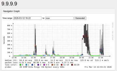

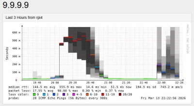

Vandaag op meerdere momenten zware latency spikes en verbindingsproblemen met Hey, wat zoals algemeen geweten een verbinding op het Telenet coax-netwerk is. Smokeping screenshots van FPing naar 9.9.9.9 in bijlage. Normale median RTT is zoiets van een 16 ms zonder enige packet loss. Bijna identieke resultaten voor andere hosts. Intern netwerk alles normaal. Wijst dit op defecte infra t.g.v. het slechte weer, of heeft dit te maken met de overbelasting van het coax-netwerk? Dat laatste zou me verbazen, want dit is de eerste keer in een half jaar dat we dit soort problemen hebben.

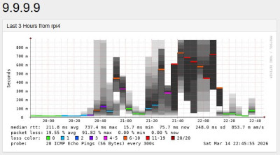

Update zaterdag 14 maart:
Vandaag weer hetzelfde, ziet er zelfde uit in SmokePing zij het net iets minder extreem.
Speedtest gedaan, verbinding werkt zo slecht dat achteraf de nodige pagina-elementen niet geladen worden om te kunnen delen. Manuele screenshot dan maar.
Normaal resultaat is 143 mbps / 14.3 mbps met lage latency.
Het zou al helpen om te weten of dit lijkt te wijzen op een collectief probleem dan wel een probleem met onze individuele infra.

Lijkt dat node overvol zit of mss werken ergens bezig.
Heb dit ook eens 3 weken gehad enkele uren problemen opeens beter en na 3 weken opeens alles opgelost
Zou het eens melden en laten nakijken

In het half jaar dat we klant zijn is dit de eerste keer dat de verbinding niet optimaal is. Dus als dat een node is die vol zit, is dat dan zo opeens zo dramatisch slecht? Ik dacht dat in dat geval alles gewoon geleidelijk aan een beetje verslechterde op het ritme van de buurt.
