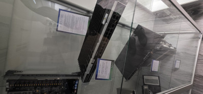

World first packet PON system
ATM Subscriber Unit - Fiber To
The Home - APON (ATM Passive
Optical Network)
Trialed in Bermuda and Antwerp
Capacity:
Alcatel Bell. 1992

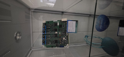

4-port ADSL over POTS line card
(ADLT-E)
ASAM Standard Density (SD) equipment
practice.
ADSL chipset Alcate SACHEM (digital),
ADSL-C (analog)
Alcate Bell 1998

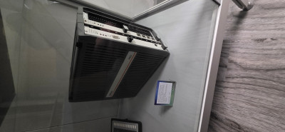

IP Access Router (7705 SAR-A
10Gb/s)
Gebruik: Mobile backhaul 2G/3G/4G
System throughput: 10Gb/s(half
duplex)
Ports: 4xcombo SFP/RJ-45; 4xSFP:
4xRJ45:8XRJ-45T1/E1
Nokia 2013

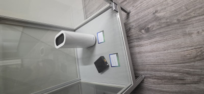

GPON modern G-010G-O (word nu door proximus geplaatst)
Capacity
2.488 Gbit/s down,
1.244 Gbit/s up
Manufacturer Alcatel-Lucent
Date 2020
XGS- PON wifi 6 Gateway ONT
Model XS-2426G-B
Capacity 9.953 Gbit/s down & up
Manufacturer Nokia
Date 2022

Zoals ik reeds afvroeg in jouw vorig topic, denk ik dat Proximus nu meestal XGS-PON modems (ONT's) plaatst ...Data technicus schreef: 5 maanden geleden GPON modern G-010G-O (word nu door proximus geplaatst)

Vorige week werd mijn Scarlet FTTH aansluiting inderdaad voorzien van de getoonde Nokia box (onderaan de bboxv+ en links daarvan de Ont, beide kastjes rechthoekig en ongeveer even groot)...

Neen, dat bevestigt alleen dat Proximus bij installaties tot en met max 1Gbps een GPON modem installeert.
Het voorbeeld van @wied betreft een Scraret installatie, waarbij de snelheid beperkt is tot 300/30 (Scarlet Loco Fiber boost).
Ook bij EDPnet XS (150/50) en XL (500/100) zal je nog een GPON modem tegenkomen ...
Bij hogere abonnementen, zoals Proximus Giga Fiber (2000/200 of 2000/2000 in een Flex+ pack) en hoger is het altijd een XGS-PON modem (en een Internetbox + als router).
Dat Nokia die bakjes (Nokia G-010G-Q, G-010G-R, ...) "speciaal voor Proximus" ontwikkelde heb ik ook vraagtekens ??
Ze worden in China geproduceerd (Realtek RTL9601B chipset) en over de hele wereld gebruikt.
Mijn glasvezel aansluiting in Spanje was hetzelfde bakje (met een andere klever erop) ...
