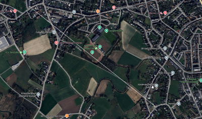

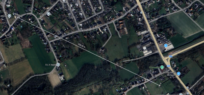

1. Digi/Citymesh mast locaties
Mast 1: ±900 m vogelvlucht, weinig bebouwing ertussen.
Citymesh Mobile
Site: OV03253_A
Locatie: Dendermondsesteenweg 208, 9280 Lebbeke
Datum: 2025-11-12
Mast 2: ±1250 m vogelvlucht, ook weinig bebouwing ertussen.
Citymesh Mobile
Site: OV05060_A
Locatie: Serbosstraat 2 9200 Dendermonde
Datum: 2024-12-11

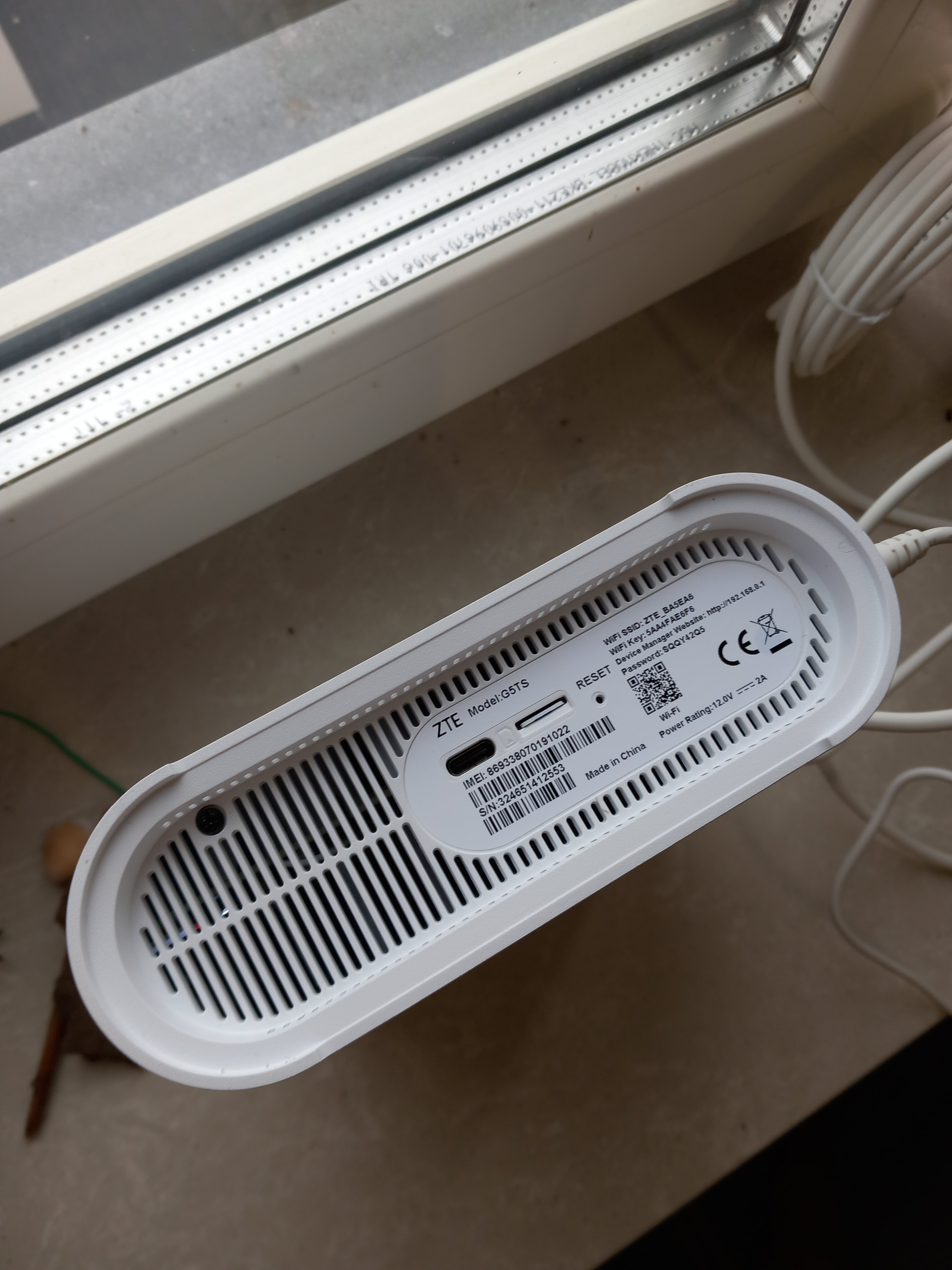

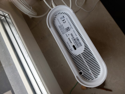

Block schreef: 5 maanden geleden @meltens Hoe is de installatie nu verlopen? Zijn de snelheden aanvaardbaar?
Ze deden eerst een speedtest op hun smartphone. Aan het zolderraam haalden ze maar 48 Mbit/s, en dat nog op 4G+.
5G kregen ze daar zelfs niet te pakken, zelfs niet in mijn tuin :smash2:
Na wat overleg met hun leidinggevende mochten ze dan testen met hun eigen apparatuur. Alleen: toen ze die wilden configureren,
lag hun platform plat. Daardoor konden ze op dat moment geen configs meer pushen naar de modems (zowel fiber als 5G niet).
Vanuit Roemenië moesten ze zelfs een reset laten doen.
Resultaat: geen enkele Digi-technieker kon op dat moment nog een modem activeren.
We hebben een halfuur gewacht, maar er veranderde niets. Uiteindelijk zijn ze vertrokken en namen ze de apparatuur weer mee.
Ze zeiden dat ze mij zouden contacteren voor een nieuwe afspraak.
Ik heb daarna zelf naar het contactcenter gebeld. Daar kreeg ik te horen dat ik een mail zou krijgen om een nieuwe afspraak vast te leggen.
Die mail heb ik tot nu toe niet gekregen—en eerlijk gezegd reken ik er ook niet meer op.
De installateurs waren met twee. Volgens hen deden zij op dat moment alle 5G Home-installaties voor heel België.
Ze vertelden dat ze ongeveer drie installaties per dag doen, en dat het vaak misloopt.
Antwerpen-centrum ging “nog”, maar Gent-centrum noemden ze “een ramp”.
Ik vroeg ook of Digi met CGNAT werkt. De technieker wist precies niet wat ik bedoelde (die vraag kwam duidelijk onverwacht). :-|
Nog iets opvallends: volgens hen was er maar één antenne “in dienst”, die in Lebbeke (900 meter vogelvlucht).
Tot slot vroeg ik naar de maximale afstand tot een mast. Zij zeiden: idealiter tussen 1 en 2 kilometer.
En over de hardware: de technieker zei dat het een Chinees merk is (ZTE). Ik heb daar ook een foto van kunnen nemen.
Hij was ook volledig opengesteld om de parameters te wijzigen.
