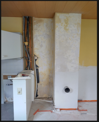

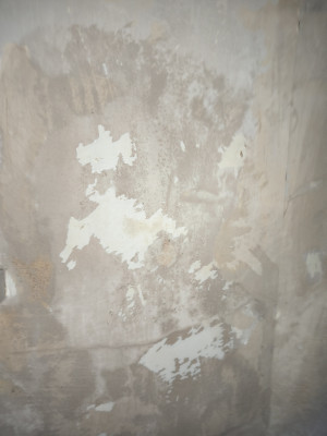

Muur waar afwerkingspleister af is terug pleisteren
glda19
Berichten: 1240
Bedankt: 18 keer
De foto met de geel geschilderde verf kwam ik zo door het verwijderen van een soort platen
De persoon die het heeft komen plakken zei mij enkel scheuren en heeft het direct opnieuw gepleisterd.
Op de ander foto ben ik dit bekomen door vliesbehang nat te maken en af te halen. Zou ik de muur eerst moeten fixeren of direct terug kant en klare afwerkingspleister erop zetten

Ik zou eerst fixeren, gewoon omdat het een shouw is. De meeste bezetters gaan alles wat met een schouw te maken hebben zowiezo eerst fixeren. Door de hitte en roet, ook al zou je die schouw achteraf niet meer gebruiken.

Misschien ook overwegen waard van gewoon gyproc aan de 3 zijden te plaatsen, van die 9 mm ofzo en dan randen afwerken met van die aluminium latten.

Is gans de slaapkamer die zo is. Muren zijn veel te goed nog om er gyproc tegen te zetten
