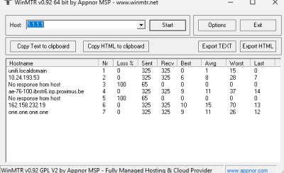

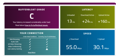

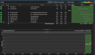

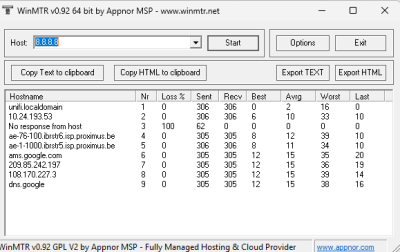

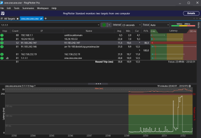

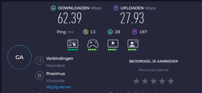

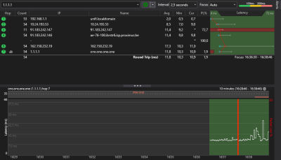

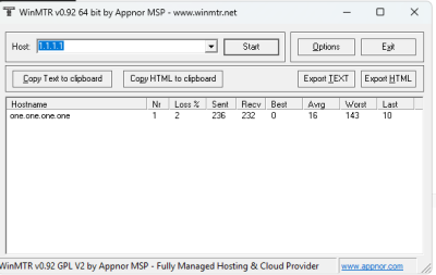

Ik wil wel hulp. Ik weet gewoon niet hoe we het kunnen uitvinden. Want ik zal gewoon kort mijn problemen melden:
Dus wanneer we op bridge gaan komen de problemen voor. Dan kan het gaan van stotter tot het beeld loopt vast en de video speelt door.
Ik heb de Internetbox als modem. Ik gebruik wel degelijk unifi equipment (2x Access Points, 1x Ethernet Hub en UCG Ultra). De UCG Ultra en Internetbox staan in de garage direct aan elkaar verbonden. Als er nog vragen zijn stel maar. Mischien was ik gewoon iets te voorbarig met conclusies te trekken en moet ik eerst met jullie hulp uitzoeken wat het probleem is.
Toegevoegd na 17 seconden:
Nogmaals mijn excuses voor mijn voorbarigheid.
Toegevoegd na 1 minuut 23 seconden:
Op dit moment staat de Internetbox op Bridge. Is omdat ik home server heb en al eerder heb uitgevonden dat dit anders ook "connection issues" meebrengt.
Toegevoegd na 1 minuut 9 seconden:
Ook hebben ze al lijntesten uitgevoerd (door MV en dan via MV door Proximus) en daar hadden ze geen problemen gevonden.
Toegevoegd na 1 uur 3 minuten 20 seconden:
Heb zonet ook zelf nog wat gezocht zodat ik toch alles toch kon geven.
Ik heb een Bufferbloat Test gedaan. (Online gelezen dat, dat ook handig was om te doen)
Ik heb ook via PingPlotter eens alles gechecked
Ik heb dan ook nog eens via WinMRT gepinged naar 1.1.1.1 en 8.8.8.8
Hopelijk helpt dit

Gewoon een vraag tussendoor, kan het ook zijn dat de VDSL lijn in mijn straat niet perfect is. Wil gewoon eens vragen of dat mischien problemen heeft. Mijn buren hebben beide Telenet. In mij huis lag standaard COAX ze hebben er VDSL bijgelegd. Wil gewoon weten of dit er iets mee kan te maken hebben.

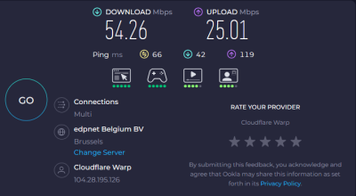

wat zeggen al die tests met een vpn ingeschakeld
bijvoorbeeld zoals de gratis cloudflare https://1.1.1.1 VPN, is er veel verschil dan?zo werk je ineens ook met andere ipv6 dan die van je thuisnetwerk.
niet dat ik direct een oplossing kan bedenken voor u, heb wel alles gelezen uit nieuwsgierigheid
uit ervaring ondervond ik al wel dat netwerkdevices met een zwakkere processor sneller voor hogere pings zorgen onder belasting, dit zowel bekabeld als over wifi
leid me naar

Speedtest en WinMTR terwijl gepinged naar 1.1.1.1

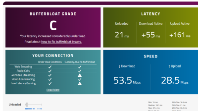

Heb eens geprobeerd met cloudflare warp.thomasdb schreef: 30 jan 2026, 03:00 wat zeggen al die tests met een vpn ingeschakeld
- nerph
- Berichten: 568
- Bedankt: 64 keer
Best wel raar dat jou upload latency zo veel is, ik ben benieuwd of we het oplossing gaan kunnen vinden. Het moet echt iets zijn op jou lokale netwerk denk ik, aangezien een VPN niet helpt

@nerph Ik hoop het ook. Want het is zeker heel raar en gebeurd bij bridge meer dan als we de modem op gewoon zetten. Heb ook al SQM geprobeerd maar maakte het alleen erger. En als we bridge uitzetten begint ons internet ook te flippen dus eigenlijk we zitten een beetje gekneld.
