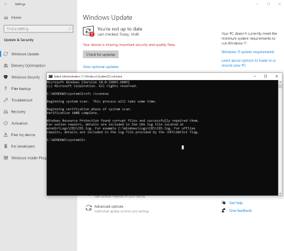

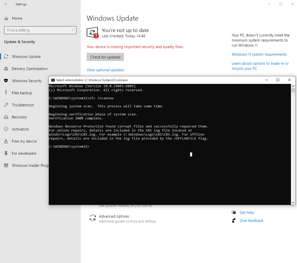

Nog een tip, want was nodig op zeker 2 PC's die niet kunnen upgraden naar Windows 11.
Daarnet bleef Windows Update op de fout hangen "Your device is missing important security and quality fixes.", en dit na een 2026-01 Cumulative update die via ESU kwam. Beide hebben Windows 10 22H2.
Na wat zoeken op andere fora heeft "sfc /scannow" dit probleem verholpen. Na een reboot opgelost, en zijn we up to date.
Een bijkomende requirement is dat VC v14 op je systeem staat.
