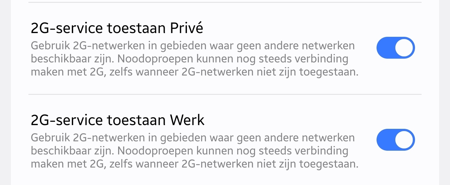

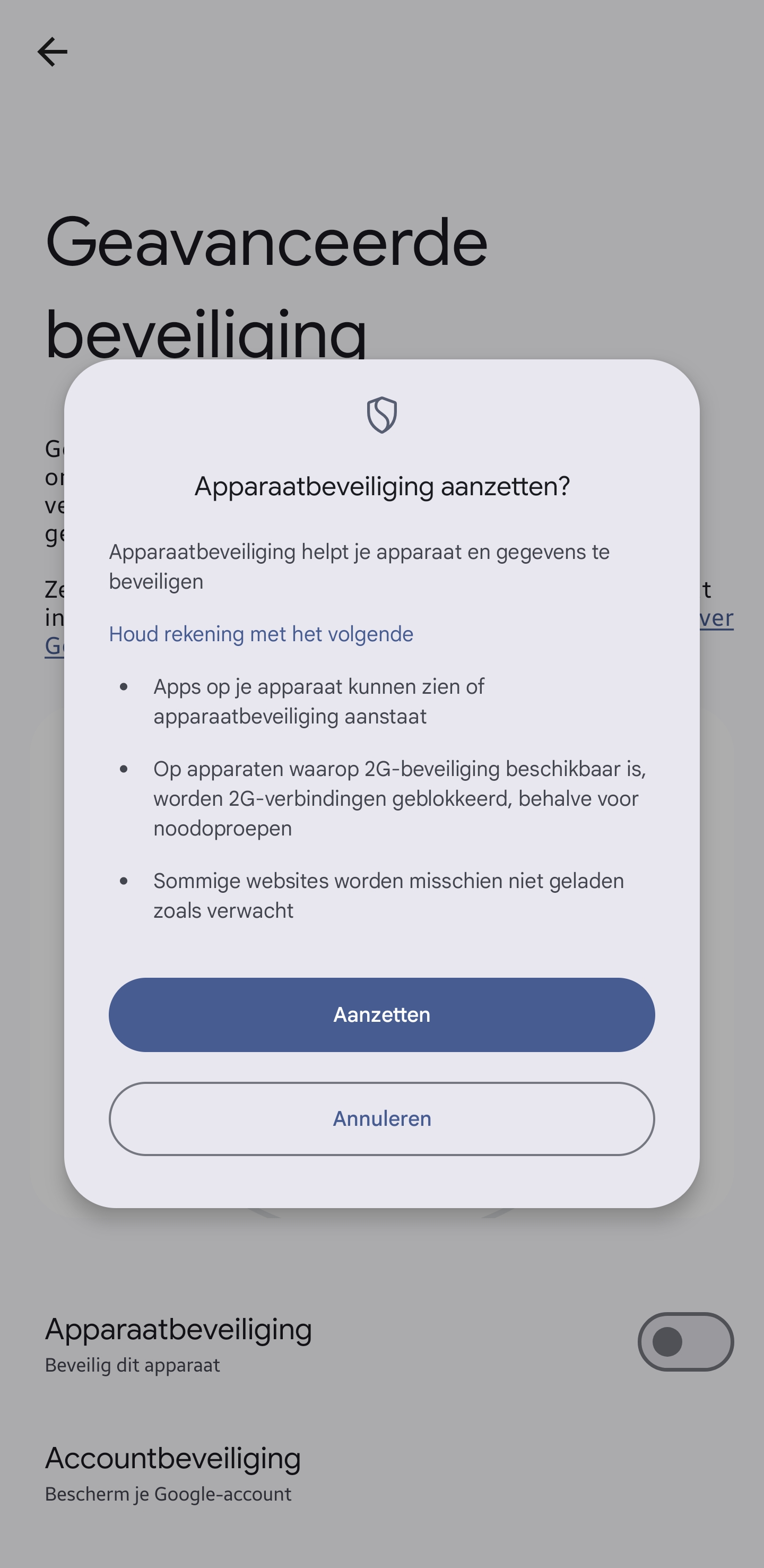

Ik heb het probleem dat er te snel naar 2G edge wordt geschakeld opgelost met deze app
https://play.google.com/store/apps/deta ... info&hl=nl
Bij 'Set prefered network type' selecteer NR/LTE of LTE only
Bij de laatste Android versie kan 2G disabled worden.
Onder mobile network (security) > 'Allow 2G' uitschakelen.

Is het dat enkel voor DATA dat 2G wordt uitgeschakeld?
Als 2G volledig uitgeschakeld wordt, dan ben je bij afwezigheid van 4G/5G en Vowifi onbereikbaar - dat lijkt me geen oplossing?

2G wordt dan volledig uitgeschakeld. Mijn eerste ervaringen zijn positief ik behoud 4G/5G op alle plaatsen buiten en in de wagen waar het vroeger naar 2G ging. Ik zoek nog plaatsen waar 4G/5G helemaal wegvalt, om dan vervolgens na te gaan of er dan wel of niet 2G beschikbaar is.
