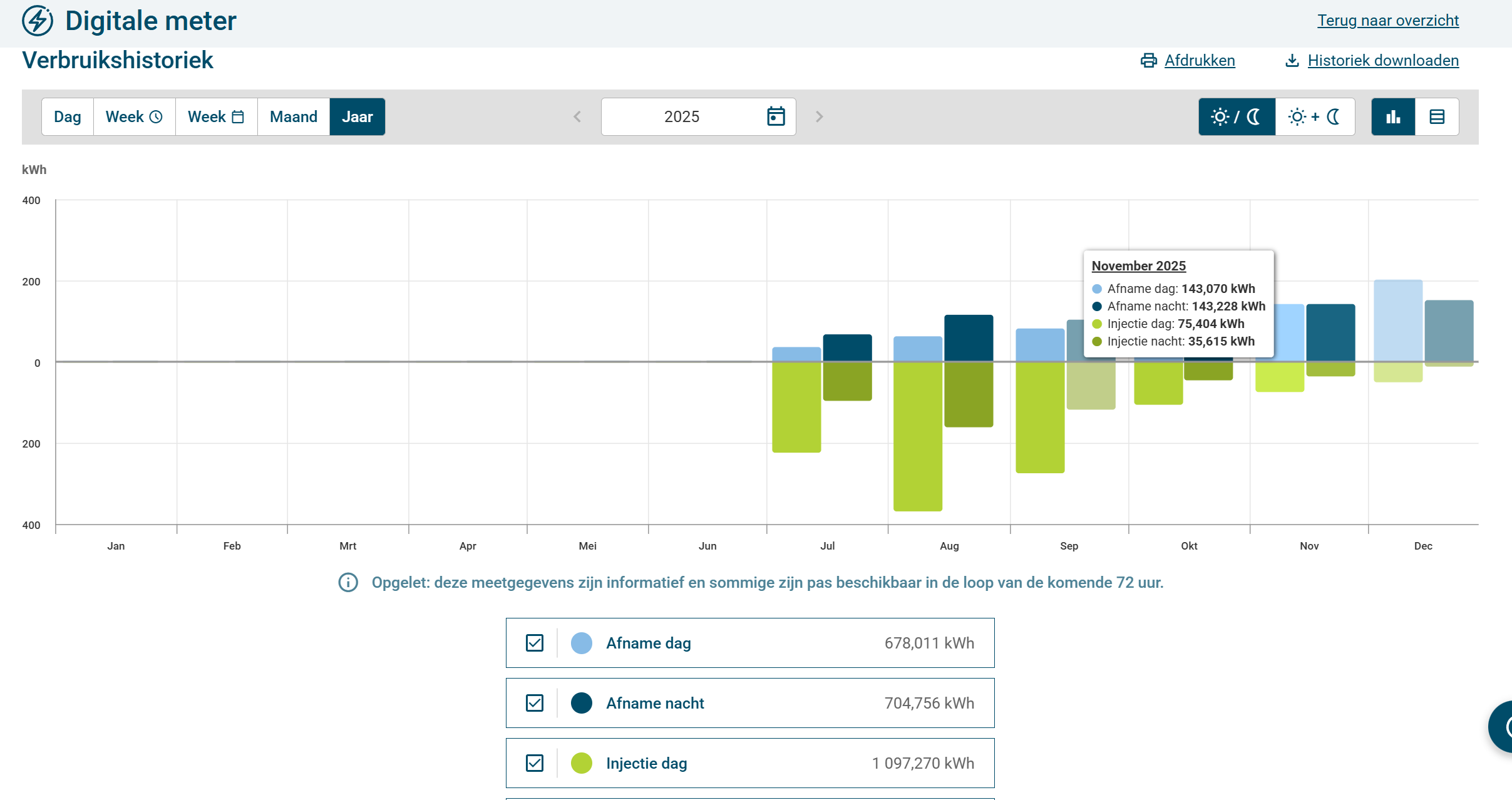

Ik was net de uitlezing via de Fluvius website van mijn ouders hun digitale meter eens aan het bekijken en zie daar vreemde waarden staan.
Vb november, afname zie ik een maandverbruik/dag 143kWh en maandverbruik/nacht ook 143kWh, injectie dag 75kWh en injectie nacht 36kWh.
Hoe komen zij aan deze waarden?

Wat is er raar aan die waarden?
Die lijken mij vrij normaal.

Het weekend valt volledig onder "nacht", vandaar dat je ook dan wel wat productie hebt.

OK, het weekend zal dan het injectietarief verklaren want wanneer ik op dagverbruik kijk zie ik normale cijfers.
Ze hebben nu wel een elektrische boiler van 100L hangen en ik veronderstel dat dat de grootste nachtverbruiker gaat zijn. Daar ga ik eens een timer tussen plaatsen daar ze al vanaf 's morgensvroeg de zon op hun panelen hebben.(5700WP)
