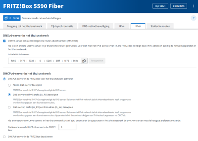

Via het Menu Thuisnetwerk > Netwerk > Netwerkinstellingen > Geavanceerde instellingen > IPv6 kom je in een scherm waar een en ander in te stellen is.misterv82 schreef: 20 dec 2025, 21:41 M.a.w.: De interne DNS-server van de fritzbox lijkt wel bereikbaar via IPv4 maar niet via IPv6. Is dit een gekend issue bij Fritzboxen en op te lossen?

Die geavanceerde IPv6 instellingen had ik al gevonden. Die staan zoals bij jou. Daar staat ook:
Unique Local Address van uw FRITZ!Box: fd45
6bac::62b5:8dff:fe5b:b866/64
Een nslookup op deze DNS server geeft een timeout:
