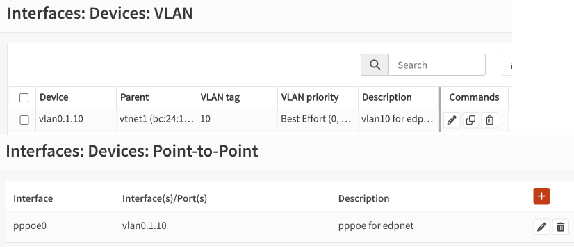

Dag allen,
Ik heb VDSL XL bij EDPnet en wil via OPNsense een eigen PPPoE verbinding opzetten.
OPNsense draait in een proxmox VM met 2 aparte interfaces. (WAN/LAN)
Mijn FRITZ!Box 7530 heb ik in bridge mode gezet volgens de officiële guide. De fysieke WAN interface van mijn OPNsene box is verbonden met LAN 1 op de FRITZ!Box.

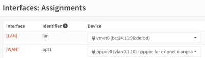

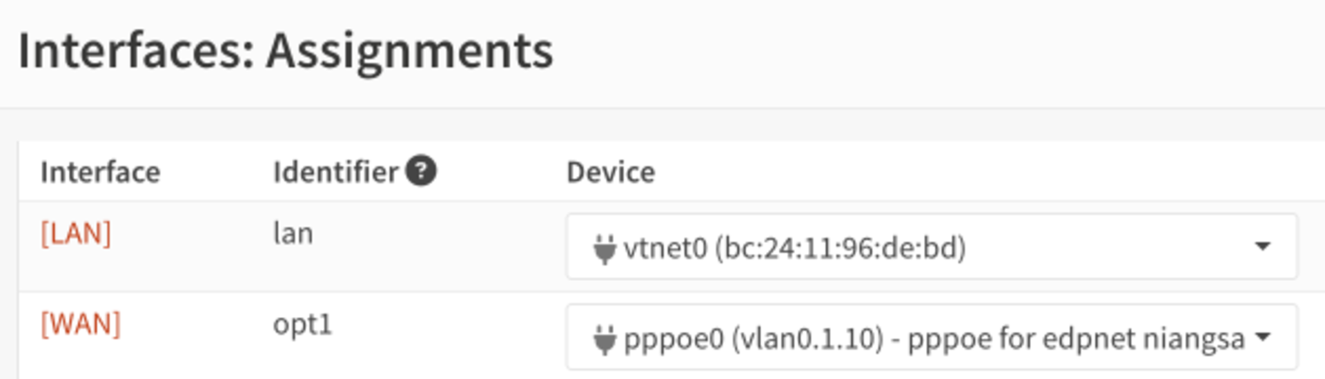

In OPNsense heb ik onder Interfaces - Devices een VLAN (vlan tag 10) en PPPoE device aangemaakt:
PPPoE device een interface toegekend (=WAN):

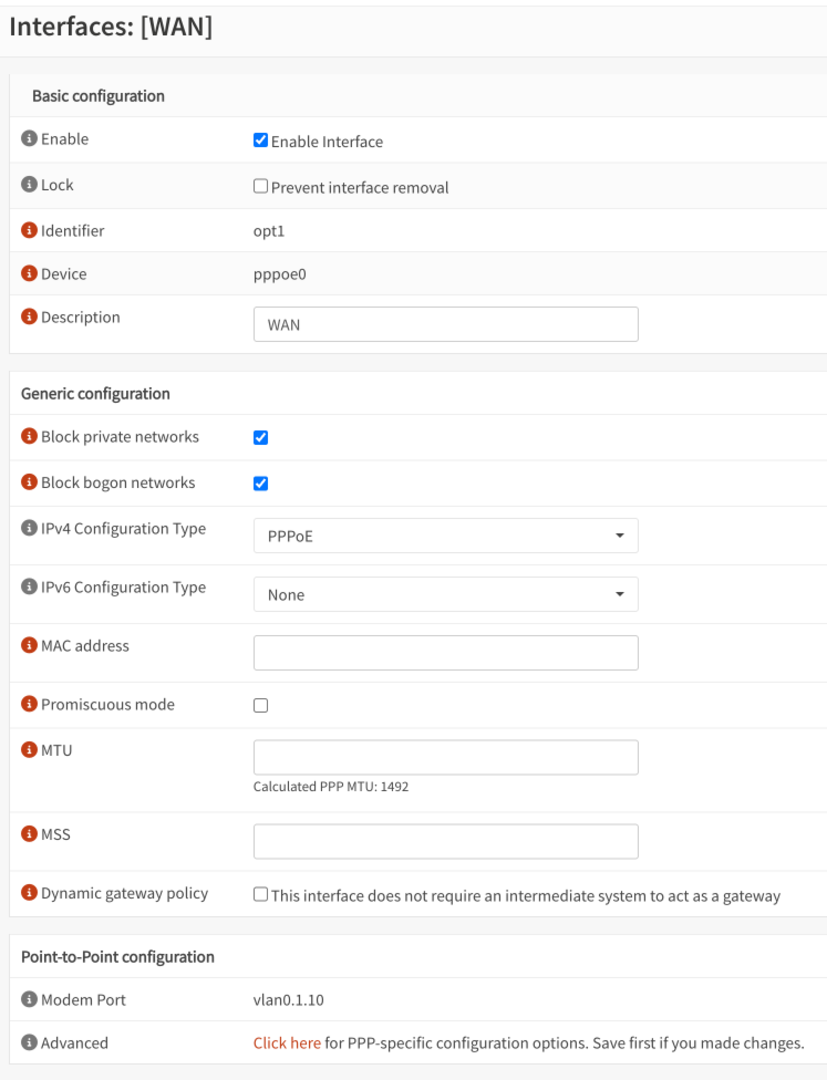

WAN instellingen:
Echter krijg ik geen PPPoE verbinding: (OPNsense log)

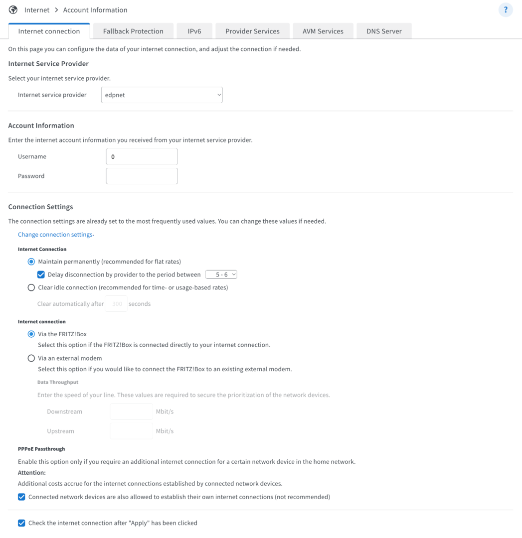

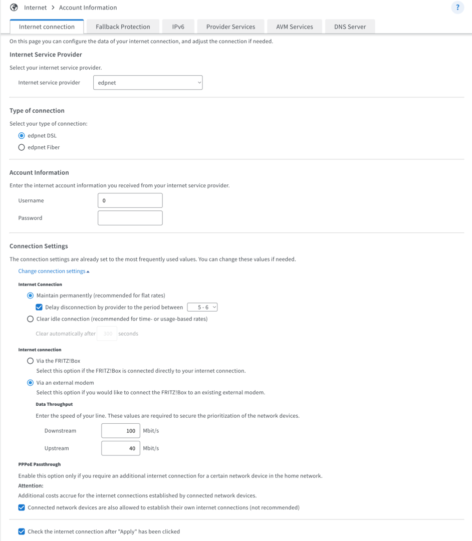

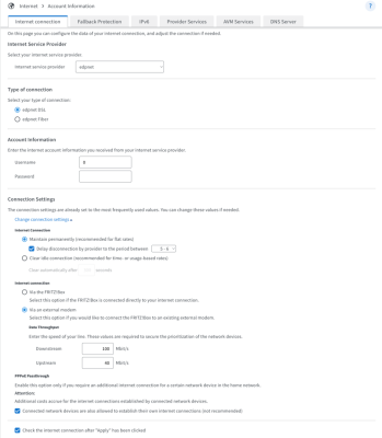

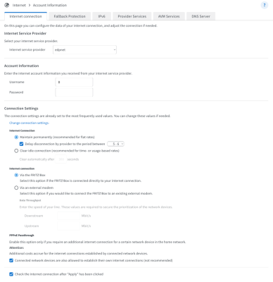

Dan heb ik ook deze instelling eens geprobeerd maar zonder effect. (Internet connection --> Via an external modem)
Ik krijg deze berichten in de log...
Weet iemand hoe ik dit werkende krijgt? Ik heb een vermoeden dat ik iets verkeerd instel op de FRITZ!Box...

Ik heb een gelijkaardige setup (opnsense op proxmox, 2 interfaces, achter een fritzbox). Het lijkt er op dat de fritzbox de vlan 10 er al bij zet in passthrough mode.
Bij Interfaces -> Devices -> Point-to-Point: kan je daar de vlan eens vervangen door de vtnet1 en zien als dat werkt?

J-J schreef: 16 dec 2025, 17:23 Dan heb ik ook deze instelling eens geprobeerd maar zonder effect. (Internet connection --> Via an external modem)
Dat is natuurlijk helemaal verkeerd, gezien je geen externe modem hebt (de Fritz!Box is de modem!) :oops:

Inderdaad, jullie hebben gelijk :)
Van zodra ik dus, zoals @blatruwe al aangaf, mijn PPPoE device rechtstreeks verbond met vtnet1 kon OPNsense de verbinding maken.
Ik denk dat de verschillende topics over eigen modem etc, me wat in de war hebben gebracht :)
