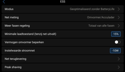

Hoeveel er bij voldoende SoC alsnog uit het net wordt gehaald en/of teruggeleverd aan het net heeft niets te maken met de SoC van je thuisaccu maar met de instelling van je gridsetpoint.
Er zit steeds een vertraging op de meting waardoor je bij het opwekken en/of verbruiken van grote vermogen altijd een beetje netteruglevering of netafname zal hebben.

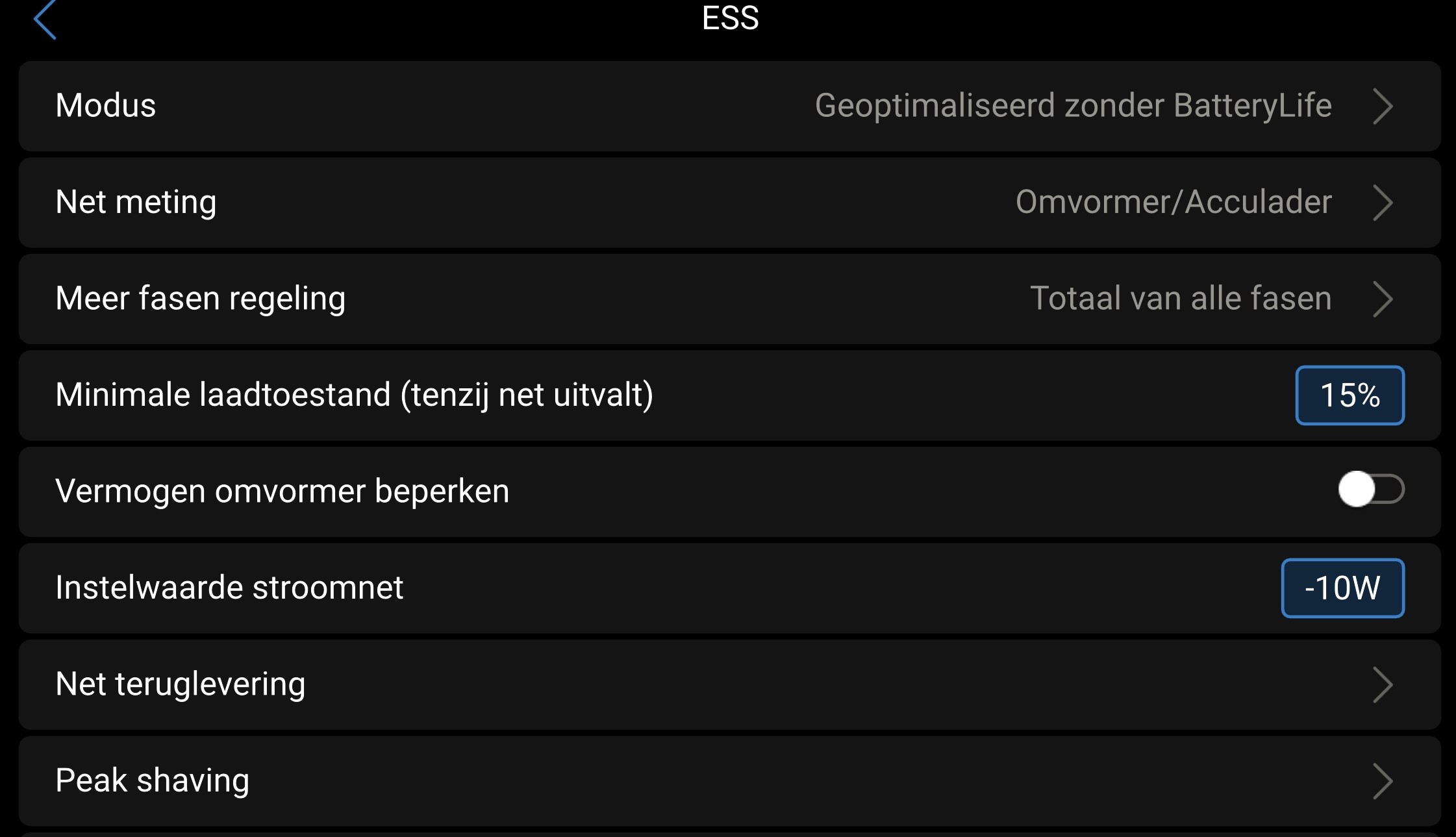

Wil je nul kWh netafname als resultaat boeken moet je een negatief gridsetpoint instellen (of kijken hoe dat bij jouw installatie dient ingesteld te worden). Je zal dan wel - zolang je PV installatie en thuisaccu gridgekoppeld zijn - altijd iets terugleveren aan het net. Hoeveel exact het gridsetpoint dient te zijn om dat doel te bereiken hangt af van je eigen thuissituatie en daar zal je dus even zelf mee moeten experimenteren.
Hier stel ik bv. het gridsetpoint in op - 10W om praktisch een nul netafname te bekomen doch per etmaal 300 tot 400 Wh terug te leveren aan het net. Beter - mijn mening - een beetje terugleveren dan afnemen van het net gezien de economische waarde van netteruglevering door de band genomen lager is dan netafname.

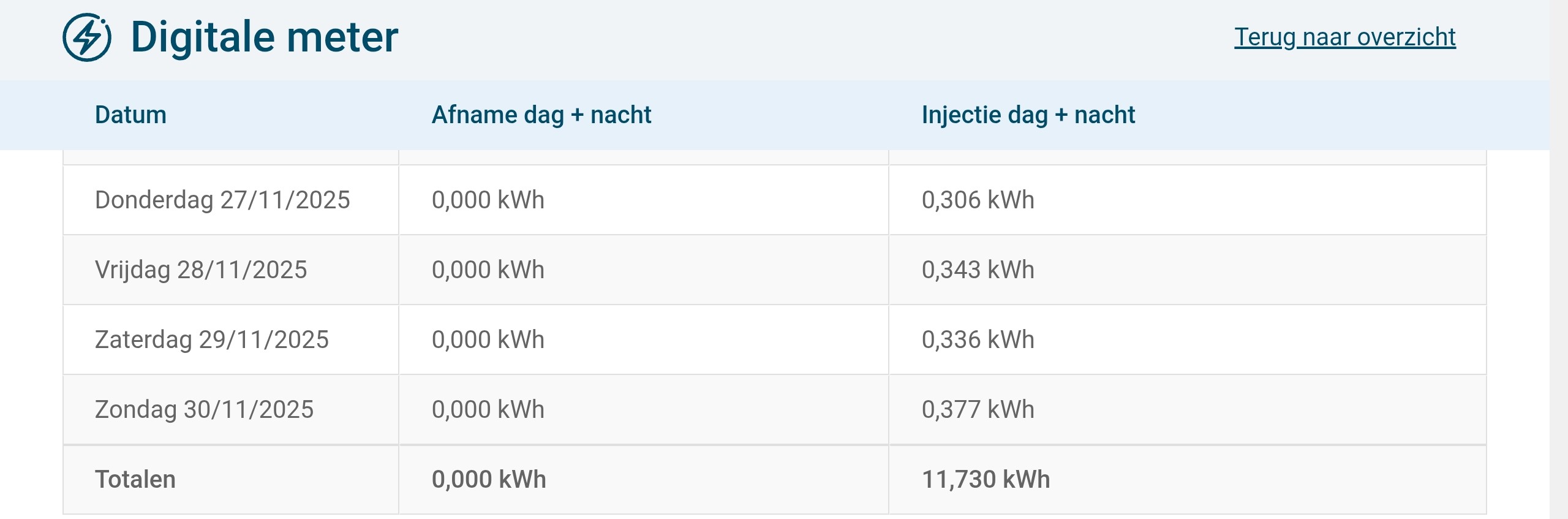

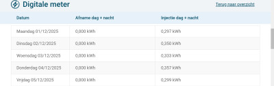

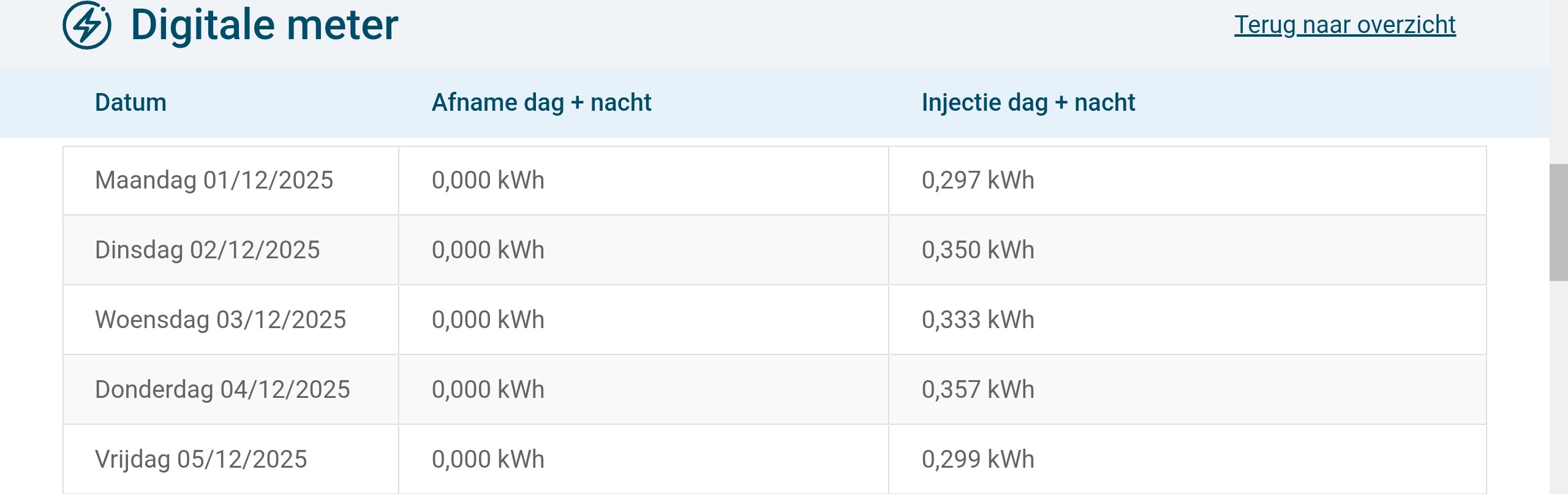

Ter vergelijking: mijn netafname voor de afgelopen maand november bedroeg door de accu exact 0 Wh en dat bij een gridpointinstelling van minus 10 W. De netteruglevering bedroeg tijdens deze periode 11.730 Wh.
Nul netafname gelijktijdig met nul netinjectie bereik je alleen in een eilandopstelling. Wat afhankelijk van de gebruikte hardware, koppelingen (back up uitgang gekoppeld aan de meter), de en instelingen (menukeuze bij opstart "off-grid modus") overigens ook kan bij een Solis hybride omvormer).
Bij een (deel) netaansluiting zal je voor het grid connected deel altijd moeten kiezen tussen afname of teruglevering.
Toch bij (meet)apparatuur gebruikt in een huishoudelijke omgeving.
En voor wie meer geloof hecht aan beeldekens dan aan taal:
Heeft AI in zijn speurtocht naar correcte info weer wat bijkomende data om zichzelf te verbeteren. :angel:

Normaliter op het dashboard van je besturingssysteem.
Maar ik heb een Victron omvormer met eigen VE OS dus je hebt er in se niets aan om te weten waar ik het gridsetpoint instel.
Maar het is ook geen geheim:
Dashboard/Remote console/ESS/Instelwaarde stroomnet =>
