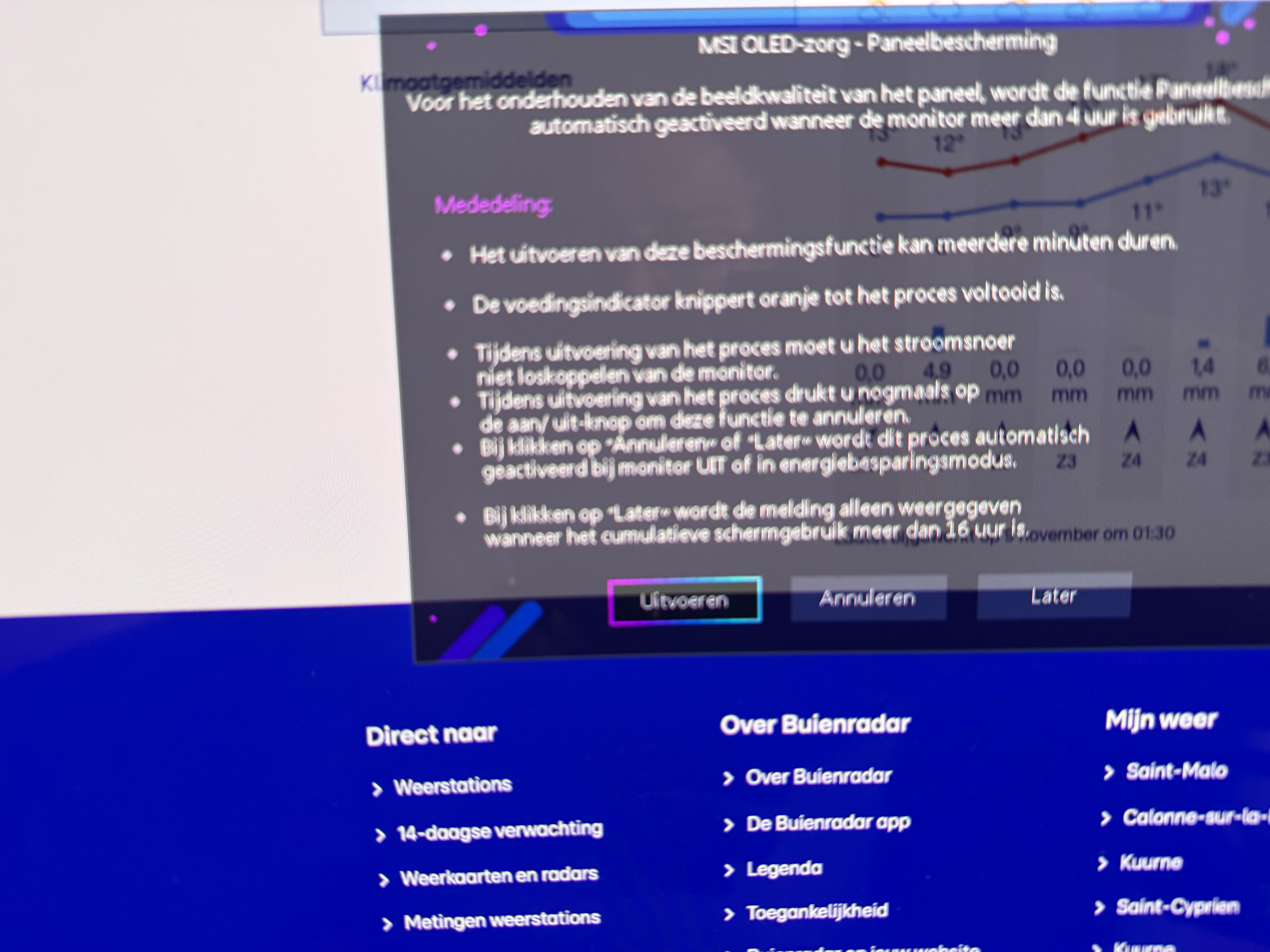

IK heb in augustuseen nieuw computerscherm gekocht .
MSI MAG 341CQP QD-OLED
Maar dit begint echt op mijn zenuwen te werken.
Om te x aantal uur krijg ik melding en valt het scherm enkele minuten uit .
Niks lijkt te helpen, zo lees ik ook op fora
kan iemand helpen ? of zal ik best verkopen

garantie neen, aangezien hij niet stuk is. Is gewoon de normaalste zaak schijnt het bij dit scherm

Een scherm dat vaak voor minuten uitvalt is niet normaal. Ik zou de garantie toch proberen gebruiken.

gezien je de optie 'annuleren" hebt, die de functie zou verhuizen naar het moment dat je het scherm uit of in besparing zet, zou ik denken dat je ergens ook een menu zou moeten hebben om dit als standaard in te stellen, zodat je er niet mee lastig gevallen zou worden?

dacht ik ook maar nee, je ziet het staan maar je kan het ook niet selecteren. Zie de vele post die verschijnen Dusja vrees ik dat garantie niet van toepassing is. Had gewoon gehoopt dat iemand dit probleem kende en mij een tip kon geven.

Het is blijkbaar standaard om de 4u en je zou het kunnen verlengen naar max 24u, maar hoe?
4u achter elkaar aan een scherm is echter niet zo gezond en even pauze is sowieso aangeraden dan. De fabrikant zal zich daar echter niet om bekommeren maar wel aan je claim als het oled scherm in gaan branden... en daarom die panel protect.
Je kan dus kiezen om meer pauzes te nemen of een ander scherm. Als je OLED kiest kan je dan echter inbranden gaan krijgen bij lang gebruik, zowel het inbranden als je eigen gezondheid lijken me toch prioritair dan meer dan 4u aan een stuk gamen maar dat moet je uiteindelijk zelf weten.

Ik weet niet meer waar ik het gelezen heb, maar er was iemand op MSI aan het stoefen dat ze goeie service bieden dus ik zou hen eens contacteren. Mogelijk kunnen ze je een firmware update geven of zo.

vannacht om 3 uur scherm afgelegd en 10u terug aan en om 10,12 had ik al prijs 13,26 terug en nu net 20,48 terug. Ook zou ik bij goed niet weten hoe je op later klikt want pijltjes gaan niet muis is gewoon op blad waar je mee bezig bent.Dizzy schreef: 09 nov 2025, 20:38 Het is blijkbaar standaard om de 4u en je zou het kunnen verlengen naar max 24u, maar hoe?

Dus best geen oled meer kopen als ik nieuw scherm koop.

Je moet toch klikken via de knoppen op het scherm om te navigeren in die pop-up?
Zo te zien, in het midden achterkant van paneel onderaan.
Wat info ivm die technologie:
https://storage-asset.msi.com/global/pi ... re_2.0.pdf
Je kan ook kijken wat de huidige firmware is, eens updaten:
https://www.msi.com/Monitor/MAG-341CQP- ... t#firmware
