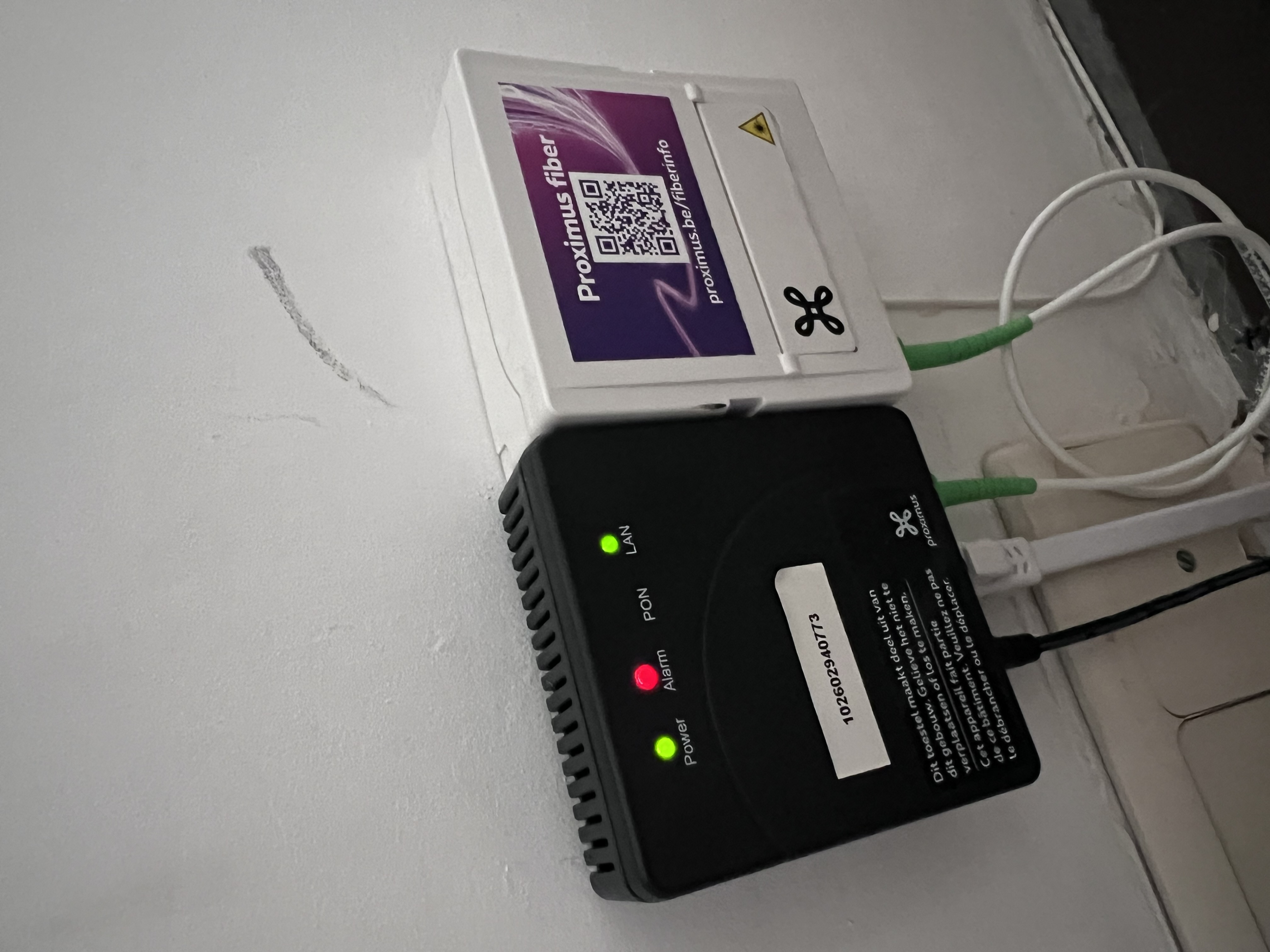

Hallo,
Mobile Vikings supersnel internet… ging 2 jaar extreem goed tot deze ochtend.
Lijntest laten doen, was niet goed, maar afspraak kunnen ze nog niet inplannen.
Iets wat ik kan uitlezen van de Nokia ONT? Heb geen PON signaal, dus alarm. (1030 Schaarbeek - kabel aan gevel)
Fiber issue

Mogelijks een kabelbreuk door werken in de buurt?
Weet je of er nog buren zijn met hetzelfde probleem?
Aangezien PON een gedeeld medium is zal het probleem vermoedelijk niet alleen bij jou zijn, maar een algemener probleem wat opgelost zal worden zonder dat ze bij jou moeten langskomen (tenzij de modem defect is natuurlijk).

Ok bedankt voor de raad.
Toegevoegd na 32 minuten 52 seconden:
Algemene storing. Net mail gekregen van Mobile Vikings. Chique dat ze me per direct 200gb hebben gegeven op de gsm.

dat extra gratis mobiele data doet proximus (dat MV tegenwoordig al enige tijd in bezit heeft) al langer, origineel was dat met een simkaartje dat je kon krijgen, en je kreeg er vroeger zelfs een usb modem stickje bij, maar tegenwoordig is het natuurlijk handiger van gewoon de data limiet op je gsm te verhogen
en tegenwoordig is dat wel een relatief volwaardige vervanging, want het mobiele internet is tegenwoordig toch snel genoeg om te streamen en tegelijk te surfen.

Inderdaad. Ik heb er zelfs niet om moeten vragen, het werd me aangeboden.
Ondertussen terug online met glasvezel….
