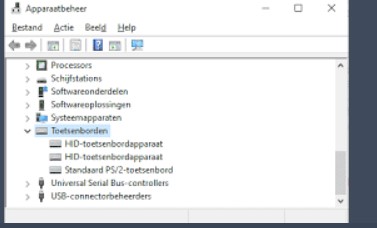

hoe verwijdert ik toetsenbord uit apparatenbeheer?
ik zie toetsenbord niet staan...alleen kan ik het schermtoetsenbord activeren

In de zoekbalk, 'apparaatbeheer' typen en op 'enter' duwen of de windows-toes+x invoeren en in de lijst die verschijnt 'Apparaatbeheer' aanklikken.
Dan krijg je een scherm met alle hardware-onderdelen te zien
Onder de rubriek 'toetsenbord' kies je gewoon voor de optie om de desbetreffende apparaten te verwijderen en vervolgens start je de laptop opnieuw op.
