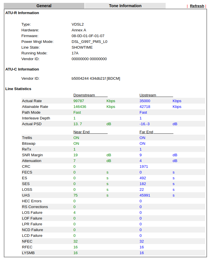

08/08 is gepasseerd en er is niets gebeurd.
Mijn waarden zijn perfect om te verhogen.
Nog even aankijken, want hij had hem moeten verhogen.

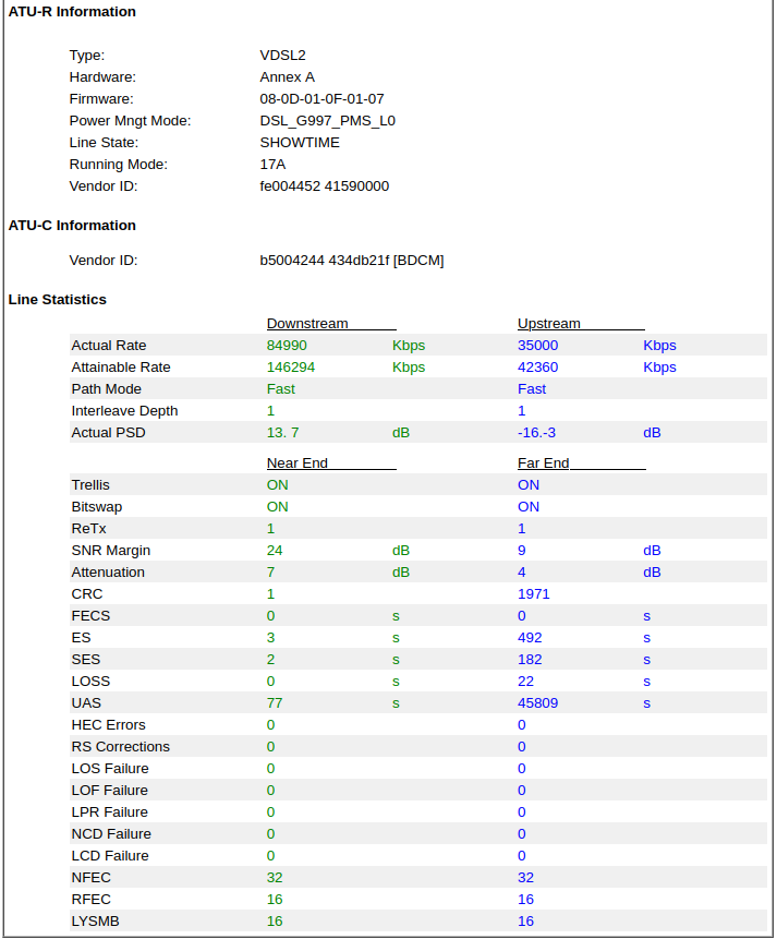

Ondertussen hebben ze een TBF uitgevoerd, en de snelheid is niet verandert, maar dat had ik verwacht.
Uit mijn ervaring in het verleden weer ik dat dan de DLM gerest wordt en nieuwe metingen gaat uitvoeren.
Doe je dat niet dan blijf je hangen op het profiel dat ze toewezen of verlaagden.

We zijn dus nu zondag, en ja hoor, vroeg in de morgen kwam DLM en die heeft de snelheid verhoogd naar 100/35Mbit zoals ik altijd al had.
Eens je profiel bepaald is kan die enkel dalen en niet meer stijgen, zoals ik al zei. Je profiel opzettelijk verlagen kan je met een 5690Pro, 7590 of DrayTek MDM-standaard doen en dan wachten tot DLM komt piepen. Veel errors maken helpt ook prima ze profiel te verlagen.
Daarna kan je enkel nog je lijnwaarden bekijken, en je probleem oplossen, maar je profiel krijg je NIET meer omhoog tot je een TBF hebt gedaan/laten doen.
Zie zelf, mijn profiel is weer in orde zoals verwacht, na de TBF en na een paar dagen op zondag-ochtend. :banana:
Laat je niks wijsmaken dat het vanzelf weer omhoog gaat, want dat doet het niet. Hou er rekening mee dat je lijnwaarden zo'n 10-15% hoger moeten liggen dat het profiel dat je verwacht. Dus bij 42mbit upload lijnwaarde krijg je geen 40mbit maar 35mbit.
Hetzelfde als je 100mbit down verwacht, je gaat echt wel boven de 110mbit lijnwaarde moeten zitten.
