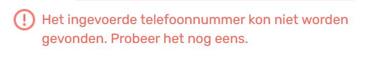

Parshift
Berichten: 31
Lid geworden op: 27 jun 2013, 17:37
Bedankt: 5 keer
rmag schreef: 31 dec 2024, 06:33 Dank aan poster KKS.
Je ontvangt een (test)-SMS via deze link bij stap 2. Een soort 2FA.
KKS schreef: 30 dec 2024, 16:30
Graag nagaan welke gegevens over jou in de CNDB te vinden zijn? Surf naar https://www.centralnumberdatabase.be/nl.
