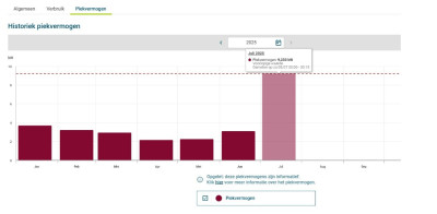

vandaar toch maar eens gaan kijken bij Mijn Fluvius hoeveel piekvermogen er geregistreerd is geworden
wat bleek : ik had zo maar eventjes een max. piekvermogen van 9,233 kW voor deze maand..
ik heb in mijn appartement zelfs geen toestel dat zoveel stroom verbruikt laat staan tussen 00:00 en 00:15h terwijl ik sliep..
das een kleine 40A , dan springt mijn hoofdzekering (monofaze)

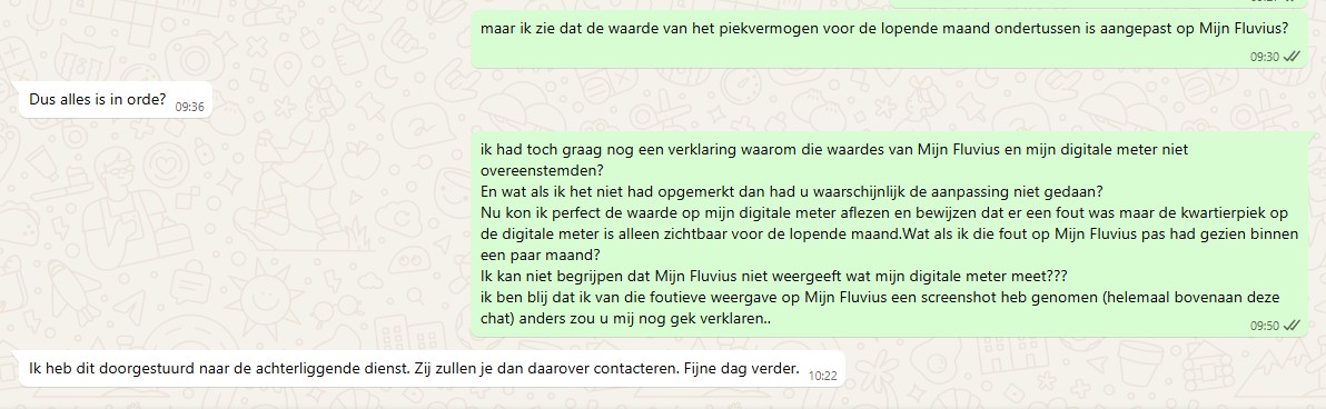

uiteraard contact opgenomen met Fluvius en dit is onmiddellijk gecorrigeerd geworden op Mijn Fluvius
via Mijn Fluvius zie ik nu dezelfde waarde als via het scherm 1.6.0 van de DM
heb dan aan Fluvius de vraag gesteld waarom er verschil was tussen Mijn Fluvius en mijn DM maar daar ga ik vrees ik geen antwoord op krijgen ?
is het dan de bedoeling dat je elke laatste dag van de maand naar de DM gaat kijken hoeveel max. piekvermogen deze heeft geregistreerd en dit vergelijkt met de waarde die verschijnt bij Mijn Fluvius ??
dit zou toch niet mogen gebeuren ?
Mijn Fuvius moet toch exact weergeven wat de DM meet ?
ik vertrouw het niet meer..

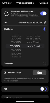

die melding krijg ik van de kWh-meter die ik heb ingebouwd in mijn zekeringkast.
Is van Homewizard.
Maar kan dus inderdaad ook met de P1-dongle van Homewizard in de digitale meter.
Alleen heb ik geen WiFi in de omgeving van mijn DM (appartement) daarom dus dat ik een kWh-meter heb geplaatst.

ik heb inderdaad het betalende abonnement van 0,99 euro/maand bij Homewizard.
Die meldingen krijg je niet met de gratis versie..

waarom zou dit niet werken met uw P1-dongle van Homewizard?
Maakt niet uit of het een kWh-meter is of een P1-dongle.
Die P1-dongle haalt de waardes uit de DM en gaat even goed een melding triggeren die je zelf instelt.
Wel het betalend abonnement nemen natuurlijk.
De reden waarom ik een kWh-meter heb geplaatst is omdat ik geen WIFi- bereik heb bij mijn DM.
Anders had ik gewoon een P1-dongle geplaatst.Had veel simpeler en goedkoper geweest dan de kWh-meter.

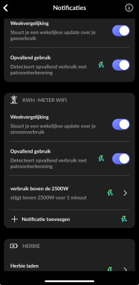

Dat kan inderdaad gewoon met de P1 meter, ik heb die hier hangen, maar betaal niet voor het abonnement.
Als ik in de app ga kijken bij de functies die je er bij krijgt staat er:
pwr

opvallend hoog stroomverbruik is dan nog een aparte functie die je kunt aanzetten en die los staat van de notificaties die je zelf kan instellen.
