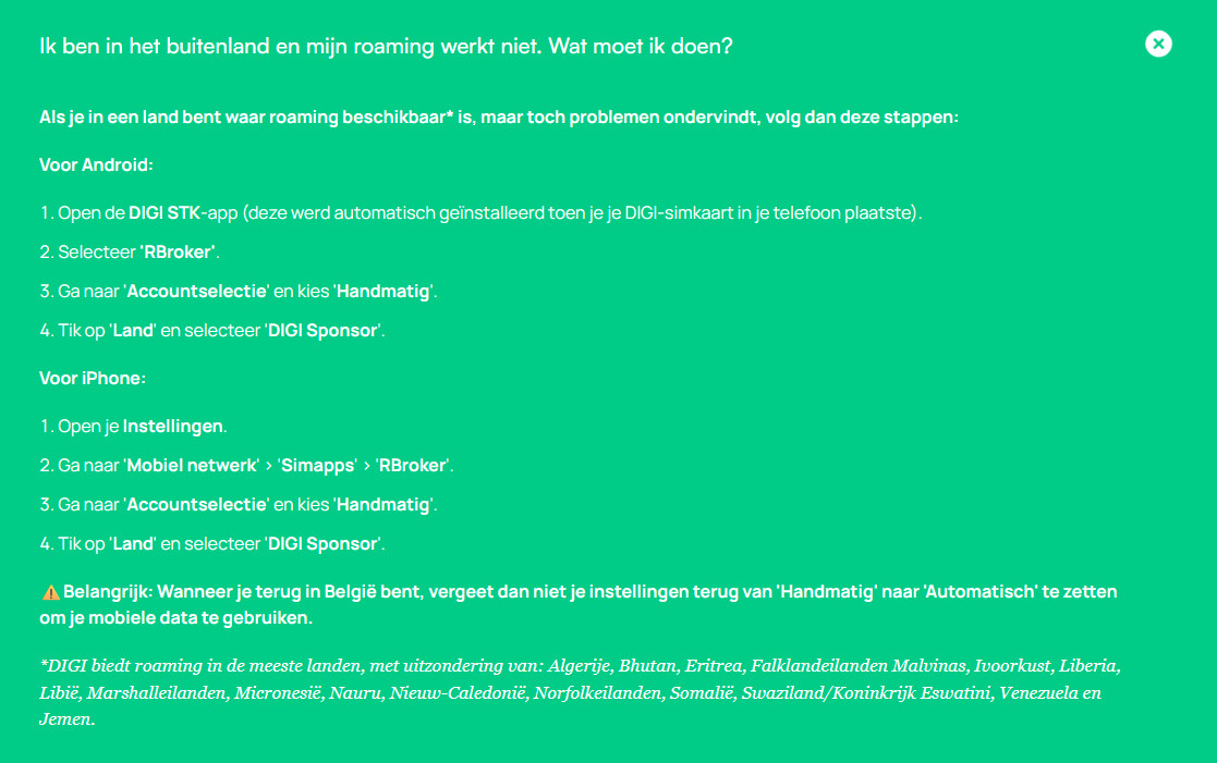

Ik heb een nieuwe SIM-kaart aangevraagd (nieuw nummer, geen portatie).
Toestel en SIM-kaart worden al even gebruikt en ik zie nergens de "DIGI STK" app opduiken?
Niet te vinden op de Google appstore en evenmin op de website van DIGI zelf.
Dit staat er op de website:
https://www.digi-belgium.be/nl/vraag-vo ... igi-mobile

Goedemiddag @heist_175,
Deze app kan onder een van de volgende namen verschijnen:
SIM Toolkit
RBroker
STK
Setari Digi (met een SIM-kaart icoon)
De app is vooraf geïnstalleerd op je SIM-kaart; je hoeft niets te downloaden.
Je vindt de app meestal tussen je reguliere apps (bijv. WhatsApp, Facebook), in de algemene instellingen van je telefoon, of in mappen zoals "Tools" of "Hulpmiddelen" in je app-overzicht.
Op een iPhone ga je naar:
Instellingen > Mobiele dienst (selecteer DIGI als je meerdere SIM-kaarten hebt) > SIM-applicaties
Groeten,
Noah van DIGI

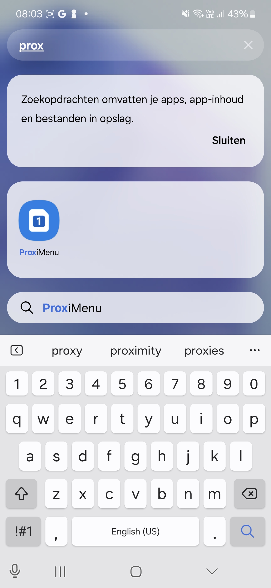

't is toch geen e-SIM? Want die ondersteunen geen sim-apps.
En hier op een doodnormale stock Galaxy A55 zie ik - zoals Noah zegt - de sim-apps gewoon tussen de andere apps. In dit voorbeeld wel Proximus, ik heb geen Digi meer.
Zelfs speciaal voor u die Galaxy opgestart om die screenshot te nemen: uitgevogeld hoe je een screenshot neemt (dus je moet die optie dan nog eerst snel beschikbaar maken in dat menu van bovenaan), dan even geprobeerd met bluetooth of QuickShare of whatnot, zelfs met een USB-C kabel naar m'n Macbook wilde ze niet, internetz zei van google photos te gebruiken, maar uiteindelijk dan een f*** USB-C stick gebruikt en daarmee de screenshot overgezet. Super ervaring al zeg ik het zelf.
