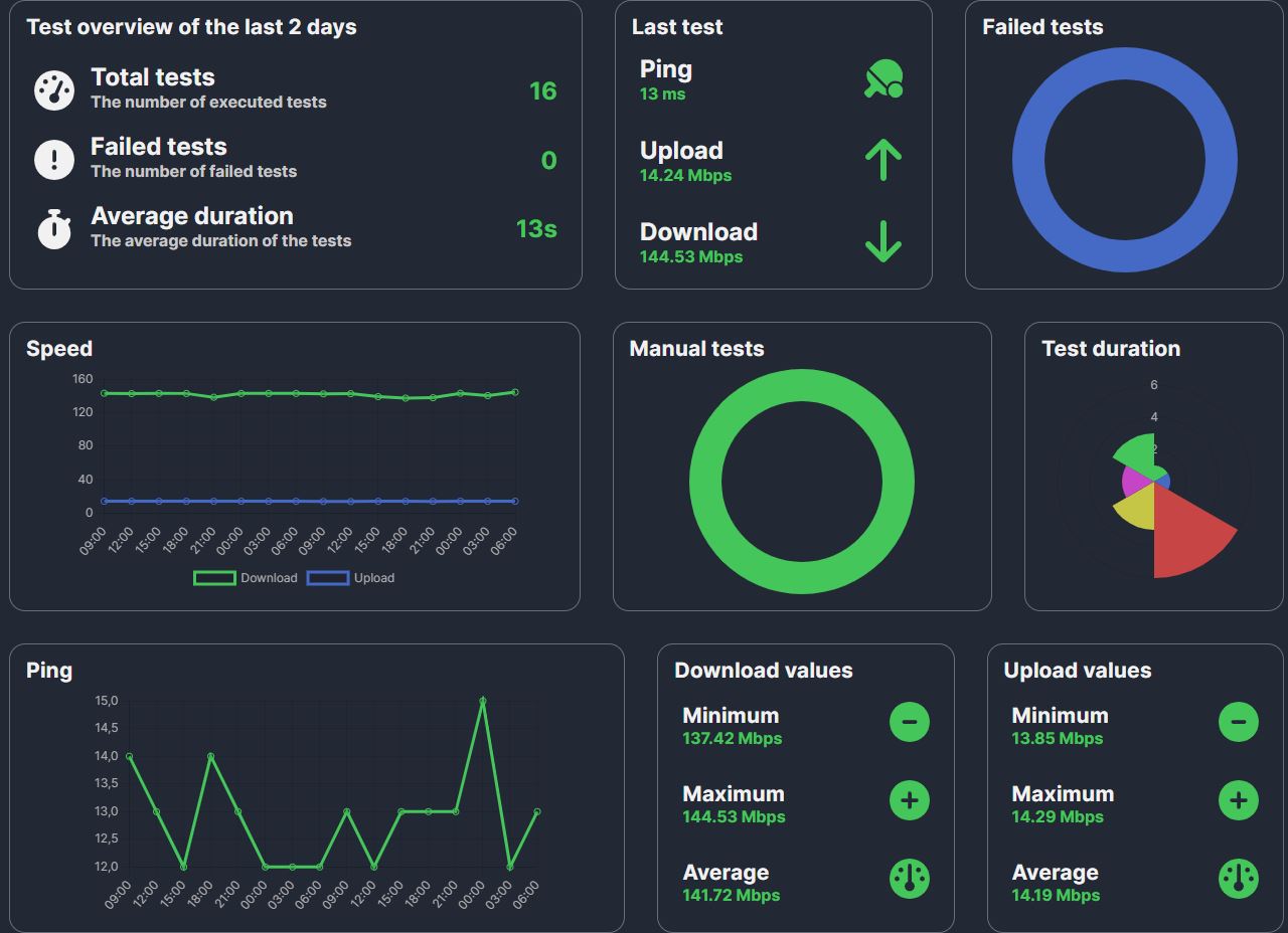

TheCeet
Berichten: 1164
Bedankt: 174 keer
Hier gelukkig geen smallband problematiek.
Maar de verbruiksmeter werkt +-3-tal weken ook niet meer. (dossier werd aangemaakt bij Hey)
Screenshot van speedtest die elke 3u loopt bij mij:
