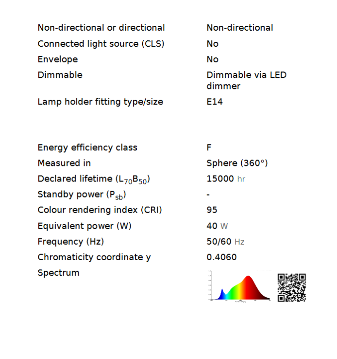

besparingen zullen beperkt zijn, al bestaan er nu al LED consumentenlampen met meer dan 180 lm/W
Belangrijker vind ik !! is de lichtkwaliteit, binnen het volledige spectrum. Zeker de R9 waarde
De beste lampjes worden verkocht bij den ACTION
Met een cri waarde van +95
