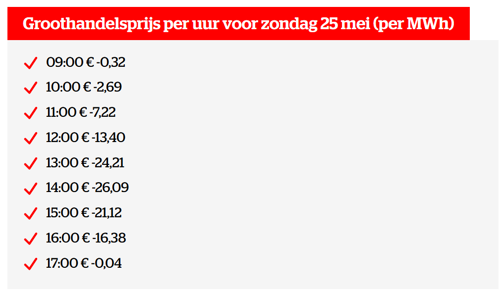

Ik begrijp de hectic nietVRT NWS schreef:450.000 huishoudens lopen het risico komende zomer te moeten betalen voor de zonne-energie die ze verkopen aan hun leverancier. Minstens 1 leverancier past de praktijk al toe, blijkt uit een onderzoek van VRT NWS. Mogelijk volgen er nog. Leveranciers willen dat de eigenaars van zonnepanelen hun energie zelf meer verbruiken of opslaan.
Wat voor journalistiek is dit? Het "onderzoek" van VRT NWS
Iedereen die een contract afsluit bij een energielevarncier is toch op de hoogte van de prijsformule, zowel voor de aangekochte energie als voor het teruglever contract. De meeste hebben een variabel contract (en zelfs bij veel "vaste-prijs" contracten is het terulvercontrcat dynamisch (het zijn2 afzonderlijke contrcaten).
Meestal ziet zo'n formule er als volgt uit: groothandelsprijs x factor +/- vast gedeelte
- voor de leveringsprijs is de factor >1 (vb 110%) en het vast gedeelte een positief getal.
- voor de terugleververgoeding is de factor <1 (vb 85%) en het vast gedeelte een negatief getal.
- voor de leveringsprijs: Belpex_RLP x 105.8% + 1.4 c€/kWh = 9.36 c€/kWh (excl BTW) of 9.92 c€/kWh BTW inbegrepen.
Belpex_RLP vorige maand was 7.53 c€/kWh (RLP gewogen gemiddelde uurprijs van Day Ahead Baseload Belpex) - voor de terugleververgoeding: Belpex_SLP x 88% - 2.2 c€/kWh = 0.63 c€/kWh (vrijgesteld van BTW).
Belpex_SLP vorige maand was 3.21 c€/kWh (SPP gewogen gemiddelde uurprijs van Day Ahead Baseload Belpex).
Deze prijzen worden - afhankelijk van je contract - maandelijks of driemaandelijks aangepast.
Bij een drie-maandelijkse aanpassing heeft de index van Q3 (juli-aug-sept) pas een invloed op de prijs voor Q4 (oct-nov-dec).
Tenzij je gekozen hebt voor een maandelijkse factuur, zal de energielevancier jou jaarlijks factureren, en hierbij een gemiddelde prijs nemen voor de ganse periode. Deze gemiddelde prijs is een gewogen gemiddelde volgens een bepaalde vebruikersprofielen.
Het is dus niet zo dat 450.000 gezinnen plots komende zomer gaan moeten betalen voor terugleveren.

De experten zijn uiteraard expert.heist_175 schreef: 24 mei 2025, 14:45 Zouden die experten misschien nog andere belangen hebben ook dan?
Als je ziet hoe sterk de elektriciteitsprijs daalt als de zon schijnt, is het toch duidelijk dat meer PV zorgt voor lagere prijzen?
Die werken met feiten, niet met slogans.
De feiten zijn dat de elektriciteitsprijs veel meer schommelt en vaker onder nul gaat nu er meer en meer zonnepanelen komen. De prijs wiebelt vrolijk met de hoeveelheid opgewekte stroom mee.
De feiten zijn ook dat je in 2025 meer betaalt voor je elektriciteitsrekening dan in 2024 (voor hetzelfde verbruik en injectie)
De verborgen kosten van HE worden immers stelselmatig toegevoegd, en die zijn, tja wat dacht je, groter dan het prijsgewiebel.
En de feiten zijn ook dat we al zo ver zijn dan 450.000 gezinnen dreigen te moeten betalen om hun zonnestroom te verkopen, net zoals ik al een paar jaar geleden voorspelde.
Toen ik hier voorspelde dat dit vanaf pakweg 2026 het geval zou zijn, werd ik nogal verbaal neergesabeld door de usual suspects.
En zie, het is amper 2025 en we zijn zover.
Met 450.000 al.
Allemaal “vergeten” de kleine letterkes te lezen.
Maar hey, troost je, de slogan van de dag is “dat het niet voor direct zal zijn”

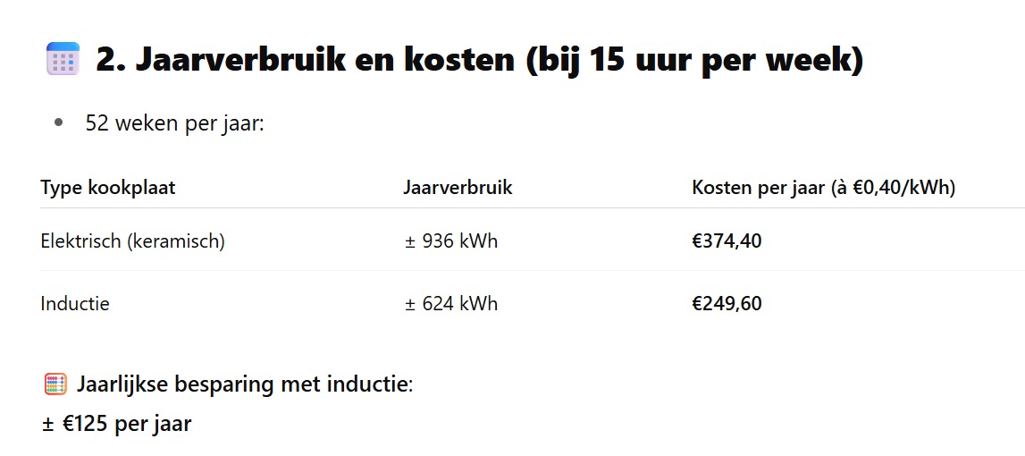

Het is een digitale meter, slim is die allerminst.karine schreef: 25 mei 2025, 11:21 Bedankt voor de link.
Morgen wordt hier trouwens ook die slimme meter geplaatst.
Ik was aan het overwegen om onze oude elektrische kookplaat van 20 jaar te vervangen door een inductie plaat betreft het capaciteitstarief.
Wat denken jullie daarvan?
- Data technicus
- Berichten: 1063
- Locatie: Spalbeek (Hasselt)
- Bedankt: 144 keer
Voor ons is deze inderdaad niet slim maar voor fluvius wel. Zij kunnen in de meter het vermogen verlagen (enkel nieuwe generatie meters), u van op afstand afsluiten, .... Alle functies die ze kunnen doen weet ik niet maar er zijn er nog meer.Ratface schreef:Het is een digitale meter, slim is die allerminst.karine schreef: 25 mei 2025, 11:21 Bedankt voor de link.
- Berichten: 7402
- Bedankt: 382 keer
Voor de eindgebruiker is deze uiteraard ook intelligent te maken.Data technicus schreef: 25 mei 2025, 15:28 Voor ons is deze inderdaad niet slim maar voor fluvius wel. Zij kunnen in de meter het vermogen verlagen (enkel nieuwe generatie meters), u van op afstand afsluiten, .... Alle functies die ze kunnen doen weet ik niet maar er zijn er nog meer.
Je moet er dan wel zelf iets voor doen.
