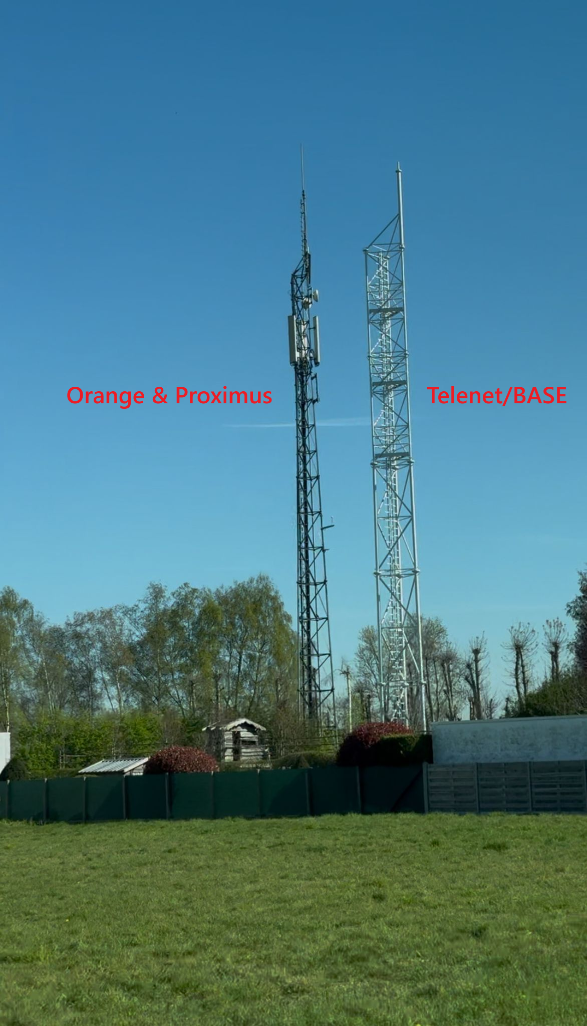

Sinds een paar dagen is er een nieuwe zendmast geplaatst door Telenet/BASE in mijn buurt, vlak naast de bestaande mast die Orange al in 2014 plaatste, en al enkele jaren deelt met Proximus. Deze nieuwe installatie staat letterlijk op enkele meters van de oudere mast, wat visueel nogal vreemd overkomt – het lijkt wel een duplicaat.
Ik vroeg me af:
- Is het normaal dat operatoren zó dicht bij elkaar een aparte mast zetten?
- Kan dit voor storingen zorgen, of is dat technisch perfect OK?
- Waarom wordt dit goedgekeurd, terwijl er al een gedeelde mast staat op dezelfde plek? Dit is toch geen zicht?

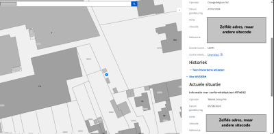

Wat het nog gekker maakt: op de Zendantennes-kaart lijken de twee masten op exact dezelfde locatie te staan. Of klopt de kaart niet helemaal op detailniveau?
Wat denken jullie hiervan? Iemand met meer technische achtergrond of weet van lokale netwerkinfrastructuur? Dank u.

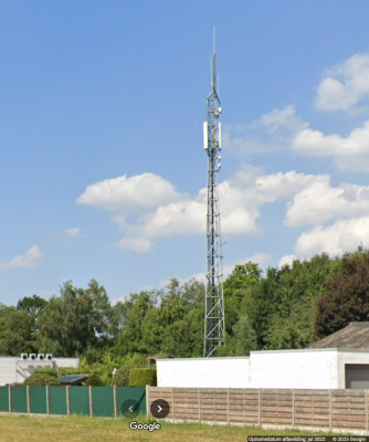

Screenshot van Google Maps - Voorheen:

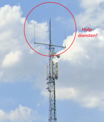

Als ik goed kan zien lijkt dit ook mast voor brandweer, politie enzo.
C2000 netwerk
https://nl.wikipedia.org/wiki/C2000
Wie weet gaan ze alles verhuizen naar de nieuwe mast, zodra alles up-and-running is > ontmanteling van de oude

@TheCeet is het dat bovenste deel van de mast dat voor hulpdiensten is? Wist dat niet. Merci voor de info.

Ik dacht van wel ja, C2000 en/of ASTRID. Kben geen expert.
Maar google maar eens, dan zie je dat type antenne
Lenovo M90Q G3 (i5-12500T): Proxmox server - 9.2.6
Berichten: 9687
Bedankt: 605 keer
Het omcirkelde gedeelte, de twee antennes in de kroon die samen met de mast een liggende letter E vormen zijn idd ASTRID (hulpdiensten) en niet voor GSM.

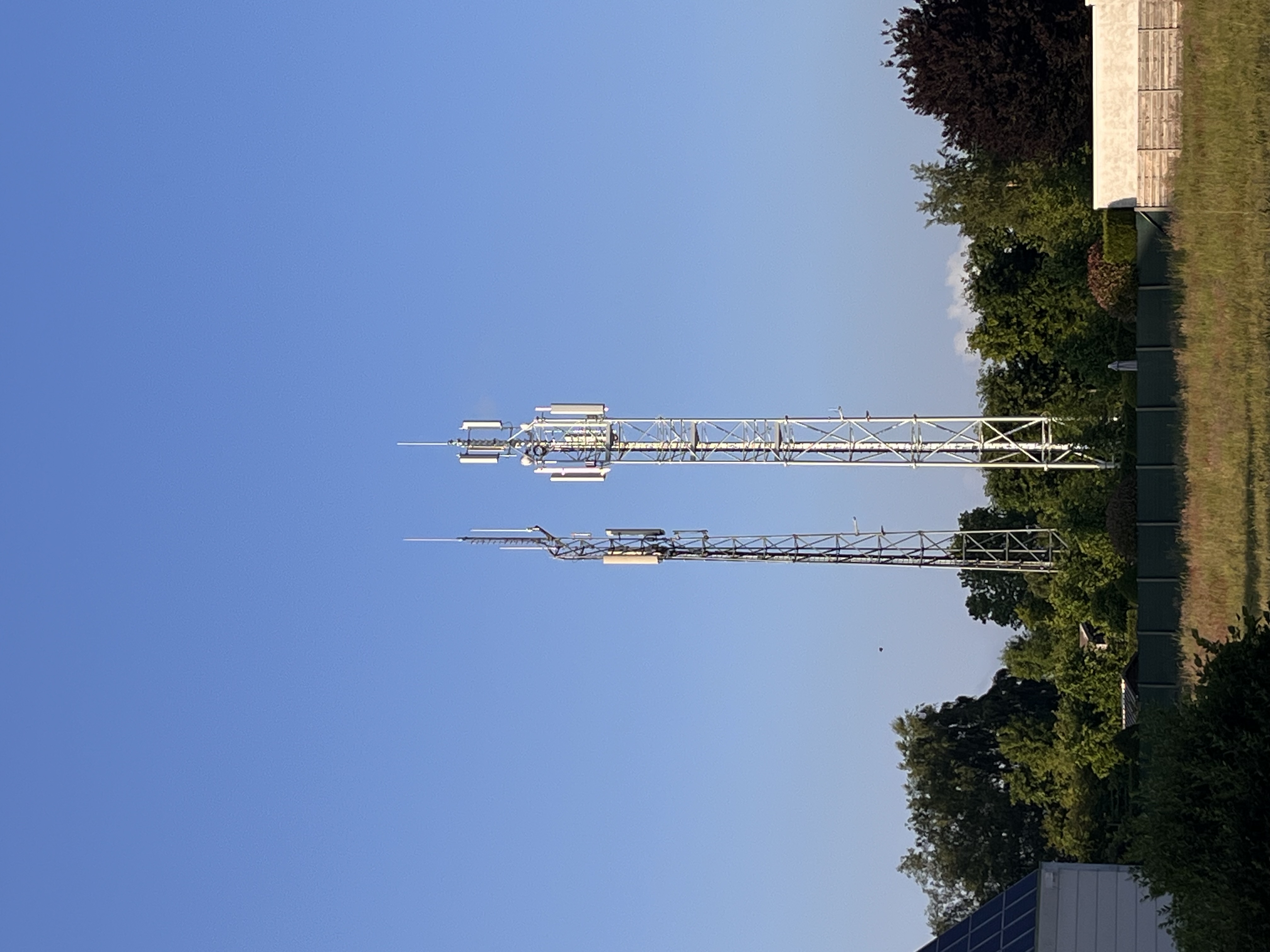

Deze mast zal vervangen worden omdat ASTRID op mast is en moet het 24/24,7/7 actief zijn.
Eerst zal het parallel zijn, eenmaal het actief, getest en goedgekeurd zal daarna de oude mast verwijdert worden.
Door de nieuwe mast zullen er masten geïnstalleerd worden van Orange/Telenet en Citymesch/Digi

Ben je wel zeker dat die nieuwe mast eigendom is van Telenet? Het is niet omdat er een conformiteitsattest werd aangevraagd door Telenet dat ze daardoor eigenaar zijn van die nieuwe mast. Je zou moeten kijken op wie de omgevingsvergunning slaat.
Zoals anderen al aangegeven hebben zal het een vervanging zijn want ze zouden anders nooit een omgevingsvergunning (bouwvergunning) gekregen hebben hiervoor. Operatoren zijn nl verplicht om in het mate van het mogelijke masten te delen.

Zoals verwacht een parallele mast, na verwijdering van de oude mast zal Digi en Telenet erbij komen
