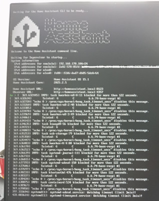

Situatie
  • Home Assistant op een RPI (ik denk RPI3, hoe kan ik dat zien welke RPI?)
  • 64 GB USB 3.0 stick
Systeem draait al sedert één jaar zonder problemen
Het was al een hele leerkurve om een en ander te installeren, maar ik ben volkomen leek in Linux, en zit nu in de sh**t :-(
Volgende integraties of addons waren geinstalleerd
  • Fox ESS (waarmee ik alles kon opvolgen wat betreft zonnepanelen (oa bron voor energie dashboard)
  • Kia/Hyndai (EV)
  • Fritzbox (onder andere sturen switchen van de Fritz! stekdozen, en energieverbruik)
  • LG (4 airo's)
Buiten de info over PV en EV gebruikte ik HA vooral om de electrische boiler te sturen bij energie overschot.
Dat heeft heel goed gewerkt, kon hiermee eigen vebruik sterk doen stijgen.
Automatisch auto opladen bij energieoverschot (mobile lader) had ik afgezet, gezien te frekwente veel AAN/UIT schakelen (waarvan ik vermoed dat dit toch niet zo goed is voor de oplader in het voertuig)
Wat ik al geprobeerd heb:
  • een oude Kodi sd card in de RPI gestoken: start perfect op > de RPI werkt dus nog
  • de USB Stick met HA OS in een andere RPI > zelfde probleem
  • de USB Stick uitgelezen op een Windows PC (resultaat hieronder) > USB werkt nog
     Volume in drive L is hassos-boot
     Volume Serial Number is B3D8-48B7
     Directory of L:\
    11/04/2025  09:14            35.366 bcm2710-rpi-3-b-plus.dtb
    11/04/2025  09:14            34.731 bcm2710-rpi-3-b.dtb
    11/04/2025  09:14            33.708 bcm2710-rpi-zero-2.dtb
    08/06/2024  17:24            20.740 bcm2837-rpi-3-b.dtb
    11/04/2025  09:14            52.476 bootcode.bin
    11/04/2025  09:15             2.204 config.txt
    11/04/2025  09:14             3.231 fixup_cd.dat
    11/04/2025  09:14    <DIR>          overlays
    11/04/2025  09:14           813.596 start_cd.elf
    11/04/2025  09:15           505.512 u-boot.bin
    11/04/2025  09:14             2.475 boot.scr
    11/04/2025  09:15               149 cmdline.txt
    11/04/2025  09:14             7.328 fixup.dat
    11/04/2025  09:14            10.296 fixup_x.dat
    11/04/2025  09:14         2.987.424 start.elf
    11/04/2025  09:15         3.734.632 start_x.elf
    11/04/2025  09:14            32.318 bcm2710-rpi-cm3.dtb
    11/04/2025  09:14            33.708 bcm2710-rpi-zero-2-w.dtb
    06/05/2025  10:53             1.969 rauc.db
    06/05/2025  13:04                35 dir.txt
                  19 File(s)      8.311.898 bytes
                   1 Dir(s)      23.963.648 bytes free
  • een HDMI scherm aangesloten tijdens opstarten (resultaat hieronder)
Ik denk dat het probleem begonnen is na de installatie van de Speedtest.net integratie.
Iemand advies?
- installatie Speedtest.net ongedaan maken?
- Opnieuw van scratch HA installeren op een ander medium?
- Oude data recupereren van de backup (hoe)?
Voor de gouden tip die mij uit mijn leiden verlost ben ik zeer dankbaar :-D

ik vermoed dat uw usb stick corrupt is door de vele schrijfacties.
Heb je toegang tot een backup file ?
Als dat het geval is kan je tegenwoordig een nieuwe install starten en kiezen voor een restore van die backup.

probeer eens de "quiet" weg te doen van uw boot cmdline. Zal u normaal gezien veel meer info geven in het bootproces
(ik vermoed in cmdline.txt)

Tzou wel kunnen dat de nieuwe integratie teveel RAM geheugen neemt en probeert te SWAP’en (ram op disk).
Kan zo snel als hij geboot is proberen om in safe mode te starten en de integratie te disablen?
Zo snel mogelijk in de CLI:
ha core restart --safe-mode

waarschijnlijk SD-kaart stuk of USB-stick.
Ik heb het ook opgegeven een op een rpi 24/7 na meerdere crashes.
Er bestaan wel uitstekende backup integraties die naar google drive uploaden.
Crash is niet zo'n ramp en draait zonder zorgen op de achtergrond, in no-time recovery.
Beter een kleine mini-pc gebruiken, dat zal een klein beetje meer verbruiken maar macheert wel deftig (geen ervaring met rpi4)

geen idee hoe het op te lossen, hopelijk heb je inderdaad ergens een backup, het terugzetten is heel eenvoudig na een verse install
ik dacht dat je deze backupconfig zelfs vanuit de webinterface kon downloaden, na de optie' lokale backup' gekozen te hebben?
heb verder eerder altijd gelezen dat het beter is een ssd'tje ipv een usb stick te gebruiken voor het draaien van home assistant, hoewel de schrijfacties beperkt zijn op een aparte partitie ofzo
maar dus, inderdaad, zoals hierboven aangegeven,de google drive backup integratie werkt perfect,
backupt naar google drive, lokaal , en ineens nogeens naar nas ook.
( en de hele vm daar maak ik soms (elk jaar) vanuit windows zelfs er ook eens eentje van)
- hassio draait hier in een windows hyperv vm al jaren, op een pc die nog andere dingen doet.
makkelijker te troubleshooten dan een raspberry in mijn mening, geen muis / toetsenbord nog scherm apart aansluiten bij defect ed.
( en vrij snel ook bij het laden van weken data in één geschiedenisgrafiek ed )
enige keer dat het niet opstartte hier was toen de ntp onbereikbaar was, blijkbaar is dat een vereiste
probeer eens de usb drive te klonen naar een usb-ssd als safe mode niet werkt, of liever een nieuwe install te doen daarop en een backup terug te zetten
verder, zou je ipv6 niet uitschakelen in de pi zijn lan of in homeassistant zijn netwerk menu, , deze heeft dat meestal toch voor niets nodig?
alleszinds succes ermee, jammer dat hij vastgelopen is
waar ik nog aan zou denken probeer eens een chkdsk /r op die drive in cmd, maar dit is een linuxpartitie station dit dus zal onmogelijk zijn vrees ik
voor geheugen op pi3 las ik dat het kan maar dan ziet het er zo uit veronderstel ik
homeassistant kernel: Out of memory: Killed process 261720 (node-red) total-vm:363760kB, anon-rss:55220kB, file-rss:0kB, shmem-rss:0kB, UID:0 pgtables:360kB oom_score_adj:200
ze spreken van rebooten niet van niet opstarten, bij de speedtest.net https://github.com/home-assistant/core/issues/130765

Waarom gaan jullie er allemaal van uit dat dd USB stick kapot is?
Ik volg volledig dat het niet het beste idee is en dat je er vroeg of laat miserie mee hebt.
Maar op dit moment boot de installatie perfect maar krijgt de kernel zijn werk niet meer gedaan.
Een integratie (speedtest) die typisch RAM gebruikt en mogelijks de druppel is om alles dicht te trekken, klinkt plausibel imo
