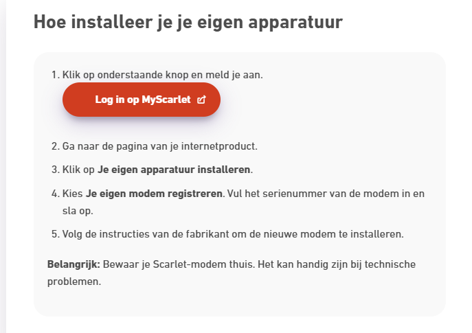

Op de helppagina's van Scarlet staat er een artikel over eigen hardware te gebruiken en ingeven van een serienummer.
Op mijn.scarlet nergens de optie gevonden zoals beschreven staat, het staat toch erg duidelijk uitgelegd waar ik dit zou moeten vinden:
Klik op onderstaande knop en meld je aan.
Log in op MyScarlet
Ga naar de pagina van je internetproduct.
Klik op Je eigen apparatuur installeren.
Kies Je eigen modem registreren. Vul het serienummer van de modem in en sla op.
Volg de instructies van de fabrikant om de nieuwe modem te installeren.
Belangrijk: Bewaar je Scarlet-modem thuis. Het kan handig zijn bij technische problemen.

Ik denk dat bij scarlet eigen hardware alleen voor fiber is.
