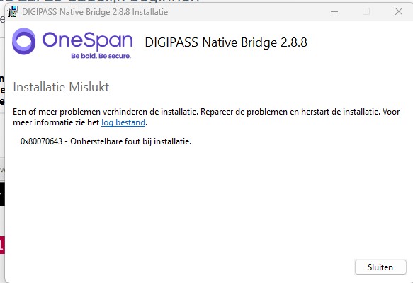

anno 2025 lukt het nog niet....Belfius, wat een kl***site. Bla bla bla met hun beste reviews. Bij Keytrade nooit problemen. Alleen daarvoor zou ik ze willen buitenshotten.
  • antivirus uitgeschakeld
  • test op Edge & Chrome
  • laatste driver van 2013 :eek:
  • chrome extensies bestaan niet meer

Zelf heb ik nog nooit problemen gehad bij de installatie van de digipass-software van Belfius. Gaat altijd vlekkeloos en soepel. Dit in tegenstelling tot de eID viewer van de overheid waar het telkens mee misgaat.
