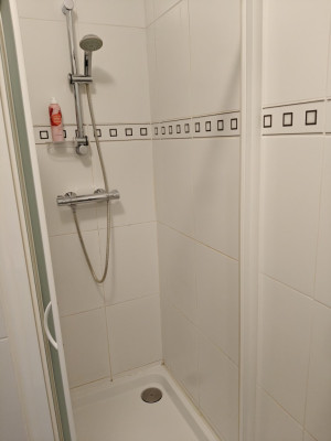

IK ben aan het bekijken voor een kleine betegelende douche te bekleden met acrylplaten en kwam uit bij https://www.acrylplaten.be/Acrylplaten= ... iveka.html
De douche is ongeveer 80x80x80.
Zelf heb ik maar 3 platen nodig dus zoveel lijkt me dit toch niet te kosten bij zelfplaatsing.
Wat denken jullie hiervan, en van de kwaliteit ?
Nu heb ik eens prijs gevraagd en schrok hier toch van.
Richtprijs:
Hoogte tot 200cm
854 euro – korting zelfplaatser = 683 euro
Incl. 3 platen, 2 Profielen, lijmset 5 en btw
Hoogte tot 260cm
1229 euro – korting zelfplaatser = 983 euro
Incl. 3 platen, 2 Profielen, lijmset 6 en btw
Als je niet hoger gaat dan 200cm dan kunnen we dat ook in 1 stuk maken met een dubbele plooi
976 euro – korting zelfplaatser = 781 euro
Incl. dubbel geplooide wand, lijmset 5 en Btw
Acryl douchewand

Een opmerking: Bij 3 acryl platen heb je 2 hoekprofielen nodig. Ik zie wel geen 2 muurprofielen in je lijstjes ?
Of heb je een andere montage oplossing voor ogen ?

Zij spreken enkel van 2 profielen(veronderstel de hoek) maar niet van muurprofielen.
Ik veronderstel dat dit in deze bestaande douche ook niet van toepassing is.
De opstelling om geen hoekprofielen te gebruiken en de platen te laten plooien als één bak lijkt me niet vanzelfsprekend om zelf te gaan plaatsen.

Hoe ga je de acryl platen dan (waterdicht en stevig) aan de muur bevestigen ? Toe kitten ?
Of zijn die profielen in feite kaders rondom de acryl platen, dan kan ik het begrijpen waarom de prijs hoger is dan verwacht.

De profielen kan je hier zien : https://www.acrylplaten.be/Acrylplaten= ... iveka.html
Tegen de muur verlijmen zal nog wel lukken maar inderdaad moet de bovenkant worden afgekit met siliconen zoals zij opgeven.
Montage : https://www.acrylplaten.be/Acrylplaten= ... iveka.html
Lijkt me toch nogal een delicaat werkje om zonder enige ervaring aan te beginnen.

Ok, na het bekijken zie ik dat de hoekprofielen bedoeld zijn voor op de muur
Als je bestaand metselwerk met tegels perfect vlak en loodrecht zijn, zal dit werkje wel meevallen denk ik.
Natuurlijk moet je de ondergrond eerst voorbereiden (ontvetten enz). Nameten met waterpas.
De profielen tegen de hoeken kleven zoals op de tekening (perfecte afwerking indien je gebruik maakt van binnenhoek inschuif profielen).
De acryl platen in de hoeken kleven zoals op de tekening (lijm op de muur aanbrengen op voorgeschreven afstanden).
De bovenkant afkitten (en misschien ook de onderzijde). Best wachten tot na de uitharding muurlijm. Eerst mooi horizontaal aftapen met gele masking tape tegen de vlekken.
Gebruik makend van stop-profielen (voor een perfecte afwerking) ?
Alles stappen staan in de beschrijving, al heb je best wat ervaring met een kitpistool en waterpas

Dumawall heeft ook grote formaten en werkt wel goed voor doe het zelver. Kan je gewoon op de tegel kleven, vind je bij Brico.
https://www.dumawall.com/
