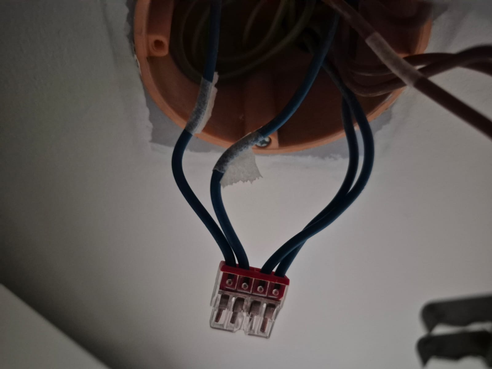

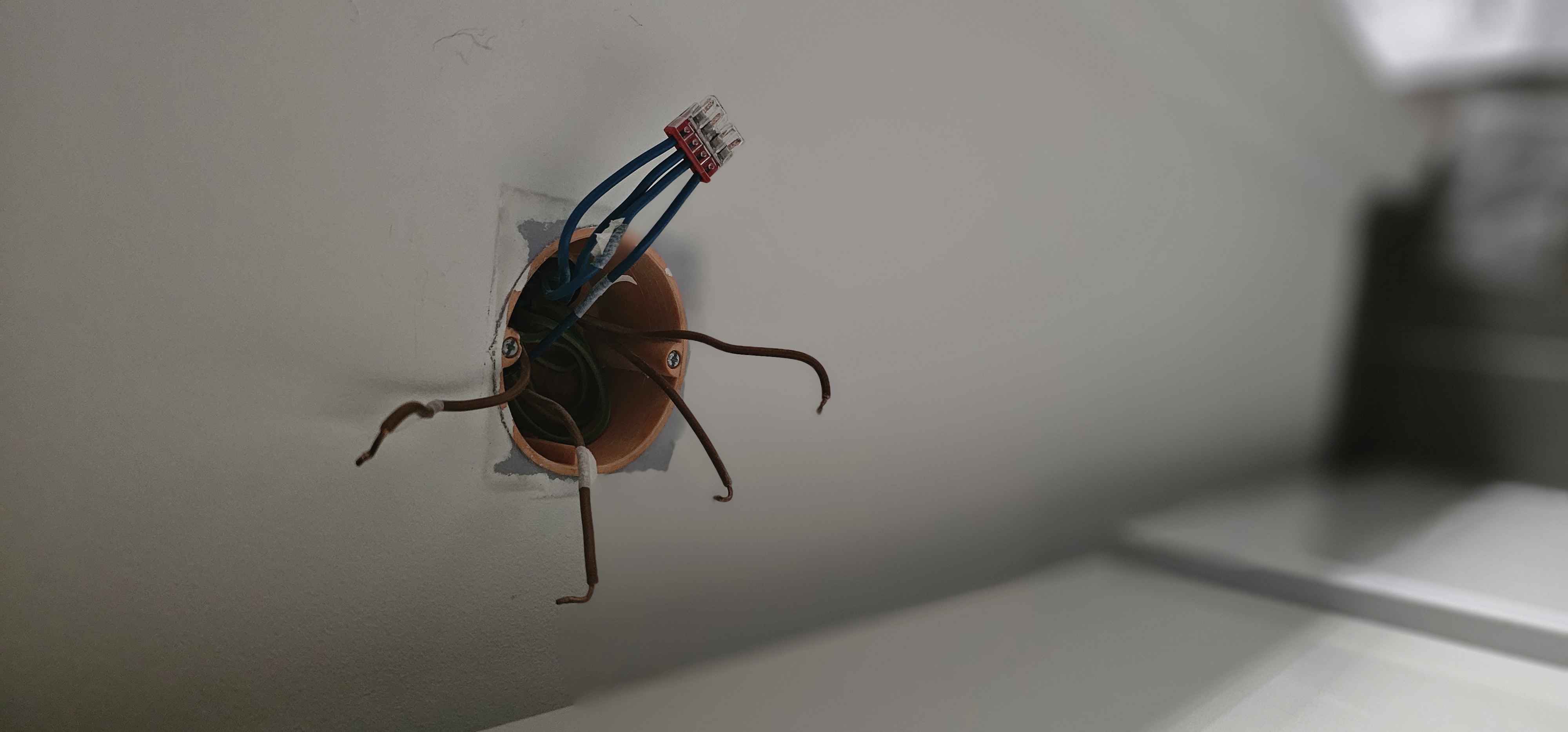

Hey
Kan er mij iemand helpen. Ik kocht verschillende zigbee rob hue comp schakelaars om mijn bestaande schakelaars slim te maken.
Echter bij een van mijn schakelaars zie ik dat de schakeling eenpolig geschakeld is cfr foto
Hoe kan ik de dubbele schakelaar schakelen? Zou er iemand het zien zitten om een schakelschema te tekenen
Ik heb 4 blauwe draden die zijn allemaal samen geschakeld en dan 2 paar bruine elk voor een schakelaar van de dubbele schakelaar

Ik snap de vraag niet goed, die module schakelt toch ook enkelpolig en heeft 2 kanalen.
Heb je de handleiding al eens bekeken en heb je die begrepen ?

Bryan schreef: 23 maa 2025, 14:04 Ik heb 4 blauwe draden die zijn allemaal samen geschakeld en dan 2 paar bruine elk voor een schakelaar van de dubbele schakelaar
Jouw oorspronkelijke schakelaar is geen "dubbelpolige" schakelaar, maar een "dubbele" (2 x enkelpolige) waarmee je dus 2 lichten apart kan schakelen?
Je hebt 4 bruine draden:
  • de eerste komt met spanning.
  • de 2de is doorverbonden met de eerste, om spanning te geven naar een volgende schakelaar in je huis (gezien deze nu onderbroken zijn, zal je wellicht elders zonder licht zitten).
  • de 3de en de 4de draad gaan naar de 2 lichtpunten.
Op de Zigbee module moet je dus hetzelfde doen als op de origine Niko schakelaar:
  • draad 1 en 2 samenvoegen in contact L (deze zaten ook samengevoegd op de Niko schakelaar).
  • draad 3 verbinden met contact L1
  • draad 4 verbinden met contact L2
En ook de blauwe draad verbinden met N (je kan één van de 4 blauwe draden losmaken en op N aansluiten, en dan vanaf de 2de N terug naar de WAGO klem).
