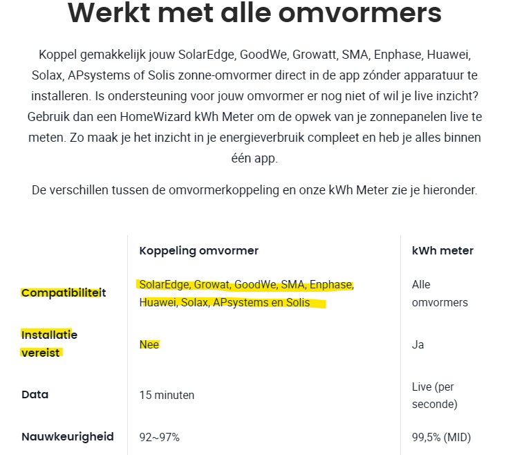

Even navragen bij de mensen die de Amazon set besteld hebben van Solarway: zijn er nu eigenlijk al mensen die het aangeleverd gekregen hebben?
Wat ik dus wel gezien heb: mensen die een P1 meter hebben van homewizard. De omvormer van de Amazon set staat helaas niet in de compatibele lijst
Volgens de site van Homewizard zijn de volgende omvormers compatibel met de P1 meter en hun software:
SolarEdge, Growat, GoodWe, SMA, Enphase, Huawei, Solax, APsystems en Solis

Hoezo moet de p1 meter van homewizzard compatibel zijn? Ik heb die ook. Deze wifimeting zal anders werken, je kan waarschijnlijk wel het stopcontact kopen van homewizzard als je wilt dat zij het uitlezen in hun app.

yezzer schreef: 3 maanden geleden Wat ik dus wel gezien heb: mensen die een P1 meter hebben van homewizard. De omvormer van de Amazon set staat helaas niet in de compatibele lijst
En waarom zou een plugin omvormer compatibel moeten zijn met de Homewizard P1 meter?
De P1 meter zal gewoon registreren wat de digitale teller meet (levering en injectie), er is geen communicatie nodig met een plugin zonnepanelen omvormer?

Philippe, dat klopt helemaal wat je hier zegt: de digitale meter registreert injectie apart.
Maar waarom zetten ze dat dan op hun site? Ze laten uitschijnen indien je geen compatibele omvormer hebt, je dan best een aparte (digitale) Kwh meter (verkopen ze dus ook) aankoopt. Ik zie ook het nut daarvan niet in als je een digitale meter hebt, want die registreert inderdaad de geleverde kwh door de zonnepanelen apart.

Via een compatibele omvormer kan je in de Homwizard app ook de zonne opbrengst zien.
Als die niet compatibel is, kan het met een kwh meter op je PV installatie.
Maar dit is allemaal niet nodig om het allemaal te laten werken, gewoon om alles in 1 app te zien.

Als je een omvormer hebt, wil je graag de opbrengst van de panelen weten. Een digitale meter kan dat niet.

yezzer schreef: 3 maanden geleden Philippe, dat klopt helemaal wat je hier zegt: de digitale meter registreert injectie apart.
Omdat de digitale meter alleen de injectie registreert en niet de stroom die je verbruikt uit de panelen en mensen willen weten hoe veel hun panelen opwekken. Als je geen meting bij je omvormer hebt dan is dat wel een goed argument, maar als je de meting wel hebt dan kun je gewoon daar kijken. Daar hoeft homewizzard niet compatible mee te zijn, dat zijn dan gewoon twee losse metingen in verschillende apps.
Het andere mogelijk antwoord is misschien dat ze zo'n meter willen verkopen ;) Als je het in de homewizzard app wilt kunnen zien kun je natuurlijk wel zo'n meter er tussen zetten.
