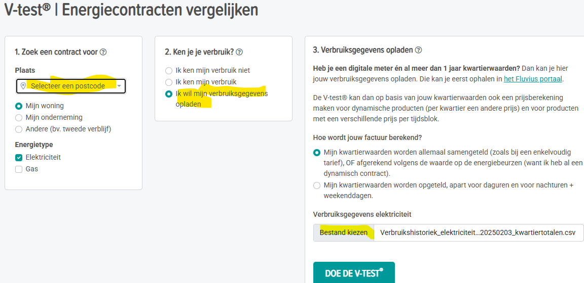

Al eens je echt verbruik geupload naar de V-test?
Hiervoor downloadt je eerst je verbruik van de Fluvius website (selecteer minimum 1 jaar), en dan upload naar V-test

Zelf wordt mijn uurverbruik en uurinjectie al jaren ad hoc vergeleken (betreffende de energiecomponent dus excl. de abokosten) tussen variabel en dynamisch. Dat was nog nooit in het voordeel van dynamisch. Tel je er de hogere abokosten bij voor een dynamisch contract komt dat er al helemaal niet aan de pas.
Uiteraard zal voor een gezin met een hoge netafname en veel stuurbare afnames het resultaat weer anders zijn.
Maar het feit blijft dat het via de V-test altijd een vergelijking is op basis van je kwartierverbruik uit een (ver) verleden.
Het gegeven resultaat zegt dan alleen wat je in het verleden beter had gedaan maar je kan de tijd niet meer terugdraaien.

Wel, heb gisteren de V-test eens gedaan. stuk beter dan ik had verwacht. Ik had ervaring met andere vergelijk-sites en dacht dat dit gelijkaardig was. Neen dus, dynamic is ook een optie hier. en idd een link naar de tariefkaarten, terwijl die niet altijd te vinden zijn op de website zelf (voor iemand die na 10 minuten stopt met zoeken).
Mijn simulatie is dus gedaan met feitelijke data van vorig jaar. De enigste conclusie dat je dan kan trekken is welke leverancier toen een goede keuze zou zijn geweest. Elk jaar is anders: andere tarieven, ander verbruik.
Dynamisch tarief is volgens mij enkel interessant als je een grote verbruiker hebt die je kan plannen, zoals een elektrische wagen of thuisbatterij. De goedkoopste tarieven zijn niet altijd 's nachts maar eerder rond de middag (meer wind, meer zon), dus je wagen moet ook thuis zijn tijdens de werkdag om optimaal te benutten. Mijn gemiddeld tarief op jaarbasis in 2024 was 20 cent per kWh, door optimaal te plannen en ook mijn eigen opgewekte zon te gebruiken.
